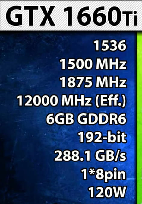

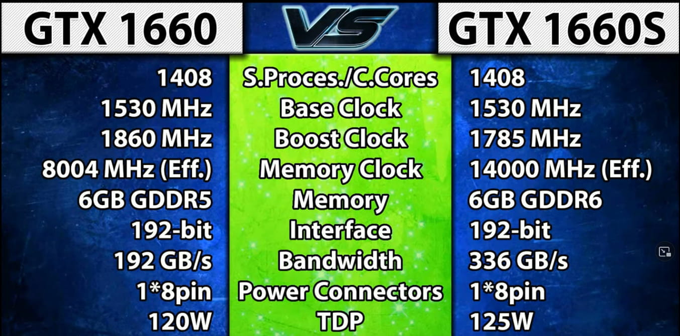

    1. Bonjour flo88.
      https://www.youtube.com/watch?v=FSIiJxsyrlc
      ici test 1660 S vs 1660 Ti vs RTX 2060.
      Mais ici moi je remarque une chose principale, qui est que la latence de la TI malgré que elle détient 2Gi de GRam en plus, soit les 8Giga. Elle son horloge mémoire est cadencé 1000Mhz moins donc à 6000Mhz, tandis que pour les 2 autres, elles les mémoires sont cadencé à 7000Mhz.
      Ainsi je pense que ici cela peut provenir de deux marque de puces différentes, l'une telle la GTX 1660S elle peut avoir des puces Samsung.
      Tandis que la 1660Ti, elle peut disposer d'une toute autre marque, ou d'une tout autre référence de puce mémoire, la laissant cadencé uniquement la mémoire à 6000 Mhz.
        je doute que la marque ait quelque chose à voir, les fabricants fabriquent les même type de ram, et fournissent des assembleurs différents (peut être même les mêmes assembleurs pour certains)
        la différence ne se fait pas que en fréquence et quantité de mémoire d'ailleurs la quantité de mémoire seul apporte des perf négligeable tant qu'il n'y a pas saturation (d'ailleurs la version 1660TI n'a pas 8go de vram).
        voici les caractéristiques des cartes tu vois qu'il n'y a pas que la mémoire qui change, même si c'est la principale source de gain de perf :
        la différence avec les RTX est différente parce que les RTX ont une architecture complétement différence des GTX, notamment avec le raytracing core et les tensor core, par exemple la rtx 2060 possède 1920 cuda core, 240 tensor core et 30 raytracing core, la ou les GTX n'ont que des cuda core.
        les possibilités ne sont pas les mêmes entre GTX et RTX
