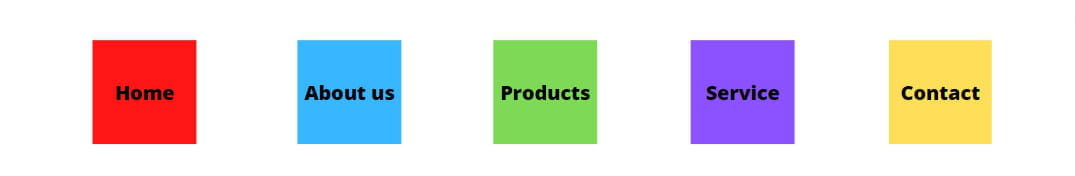

comment faire pour que les box s'élargissent à droite et à gauche et se collent en restant centrés sauf pour la première qui ne s'élargit qu'à droite et la dernière qu'à gauche
c'est des li dans ul
j'ai mis justify-content: space-around; mais les box ne sont plus centrés quand je mets flex-grow
les box sont centrés comme sur la première capture d'écran mais plus grandes et se touchent

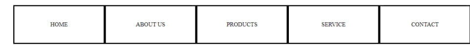

    Supprime la propriété
    flex-grow: 1;
    appliquée sur la balise li et utilise
    justify-content: space-between;
    au lieu de
    sur la balise ul.
    Tu devrais utiliser des classes css au lieu d'appliquer les règles css directement sur les balises car ton code va actuellement modifier l'affichage de toutes les balises ul/li utilisées sur ton site.
    https://jsfiddle.net/Laujb094/

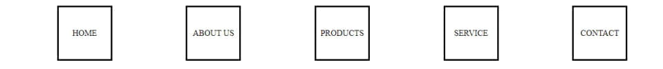

    2. @Max0123456Je n'ai surement pas bien compris ce que tu attends car c'est contradictoire : "space-around" permet d'ajouter des espaces entre les éléments. Si tu veux que les éléments soit collés, il ne faut donc pas mettre d'espace (donc ne pas utiliser "space-around" ni "space-between"), ce qui se rapproche de ton code initial.
      https://jsfiddle.net/7pxyraqt/

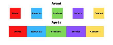

    3. @Pitetje veux qu'ils soient centrés comme space-around mais sans escpaces
      sinon je dois les centrer et ajuster la taille de la box à la main
  2. j'ai fait une liste ul li en justify-content: space-around et je voudrais que juste les box s'élargissent et se collent ce serait donc justify-content: space-around sans espace car sinon régler la taille des box à la main ce serait pas vraiment centré
    je veux que les boites soient collé et de la meme taille

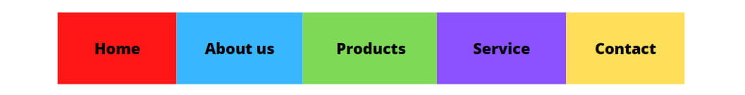

    1. Il ne faut pas utiliser la propriété justify-content si tu ne veux pas d'espace entre tes éléments.
      <header>
        <nav class="nav">
          <ul>
            <li><a href="" class="nav-link nav-link-home">Home</a></li>
            <li><a href="" class="nav-link nav-link-about">About us</a></li>
            <li><a href="" class="nav-link nav-link-product">Products</a></li>
            <li><a href="" class="nav-link nav-link-service">Service</a></li>
            <li><a href="" class="nav-link nav-link-contact">Contact</a></li>
          </ul>
        </nav>
      </header>
      .nav ul {
        display: flex;
        list-style: none;
        padding: 0;
      .nav li {
        flex: 1;
      .nav .nav-link {
        display: block;
        padding-top: 40px;
        padding-bottom: 40px;
        border: 3px solid black;
        color: black;
        text-align: center;
        text-decoration: none;
        text-transform: uppercase;
      .nav-link-home {
        background-color: crimson;
      .nav-link-about {
        background-color: lightblue;
      .nav-link-product {
        background-color: lightgreen;
      .nav-link-service {
        background-color: mediumpurple;
      .nav-link-contact {
        background-color: yellow;
      https://jsfiddle.net/4oekhj6s/
