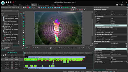

Bonjour, j'ai terminé un projet sur VSDC pro, et au moment de l'exporter, je vois sur la video de preview de l'onglet export que certains effets de chroma key ne sont pas appliqué, pourtant tout est bon dans l'obglet editeur !!! Quel est le problème ?
Merci de m'aider !! !! J'aimerais en finir avec ce projet

      Bonsoir, Merci ziggourat ! (c'est moi, BatBouik, je me suis inscrit)
      Cependant j'ai fait tout cela, voyez plutôt :
      là l'image s'affiche avec l'effet apppliqué,
      et là :
      l'effet ne s'applique que partiellement !

    3. Qomous Messages postés 15 Statut Membre > ziggourat Messages postés 24624 Date d'inscription   Statut Contributeur Dernière intervention
      Bonjour camarade Ziggourat, merci encore pour ton implication
      Voici le zoom sur l'onglet 0391_3 avec l'effet suppression de l'arrière plan :
      j'ai appliqué l'effet de chroma key a la video 0391_3 (du bonhomme coloré) avant de la découper en petit bouts (de façon a déplacer le bonhomme a l'écran) , ce qui fait que l'effet Suppresion arriere plan est multiplié dans toute les videos de cette ligne.
      Quelqu'un m'a fait remarqué que l'option "par le modèle TSL" pourrait être limité en nombre du fait que c'est une option en plus de la version payante (bien que limitation pas signalé chez VSDC) , il faudrait voir si je change en mode YUV
      ce qui m'embête vu que je doit le modifier pour chaque tronçon...
      La video en premier plan est une couche d'effets visuels mis en mode screen, pour le style, et aussi pour éviter le copyright de l'utilisation de plans non libre de droit en arrière plan haha
      Je vais experimenter

    4. ziggourat Messages postés 24624 Date d'inscription   Statut Contributeur Dernière intervention   5 342 > Qomous Messages postés 15 Statut Membre
      Bon, comme tu te sers de la version payante "Pro" de VSDC, je crains que mon aide ne soit que très limité, vue en plus que tu fais des choses qui me sont inconnues.
      Je n'ai pas accès au mode TSL (HSL pour Hue Saturation Lightness en anglais) par exemple avec la version gratuite.
      J'essaie de reproduire ce que mes laisse apparaitre tes screenshots avec quelques petites vidéos test pour voir ce qui pourrait clocher. Car c'est dés le début que cela plante.
      Si je comprends bien ton projet, tu as une vidéo qui dure tout au long de ton projet (env. 9 min 24). Puis tu as diverses vidéos sur lesquelles tu as des vidéos Chroma key issue d'une seule vidéo chroma kay découpée. Ses parties sont redimensionnées ou pas pour laisser apparaitre en fond la première vidéo. Est-ce ça ?
      Pourquoi, cette vidéo en fond ne prend-elle pas le pas sur le reste de ton projet dans ce cas ?
      Chez toi :
      Moi, je ferais comme ça :
      Ou bien est-ce comme leurs noms différents (0391_8, 0391_32, 0391_28 et cetera) le laisse penser, il s'agit de plusieurs vidéos chroma key ?
      En tout cas, je ne comprends pas pourquoi tu as dans l'explorateur des objets, 3 vidéos au début.Ah, si peut-être as tu copier coller la même vidéo de fond au départ... ;-)
      Toutefois, si je comprends bien, ça bugue au niveau de la découpe et de l'application de l'effet choma key sur le petit bonhomme.
      Je pense que la cause pourrait venir de la découpe. Pour me faire comprendre, bien que ta façon de faire semble pratique, elle génère peut-être des conflits au niveau du chroma key. Perso, je procéderais par copier coller de la vidéo de chrome key si elle unique et modifiant si nécessaire sa durée et en plaçant chaque "collage" à l'endroit voulu. Cette méthode va te semble plus longue à mettre en place mais une fois l'effet chromay key appliqué une fois, il devrait se reproduire à chaque collage comme tu t'en es aperçu. Cela reste hypothétique bien sur.
      Par contre, je n'ai pas encore exploré le cas ou tu as différentes vidéos de chroma key...
      Enfin, il y a quelque chose qui me surprend mais comme je ne ne suis pas un spécialiste en montage vidéo, c'est peut-être normal pour toi :
      Surtout qu'il n'y pas de vidéos au milieu de tous ses suppression de fond sur lesquelles s'appuyer.
      Bon mais cela fonctionne aussi chez moi donc le souci ne vient pas de là à priori :
      Bon, je ne t'aide pas vraiment car j'ai beaucoup plus de questions que de réponses à propos de ton problème.
    5. ziggourat Messages postés 24624 Date d'inscription   Statut Contributeur Dernière intervention   5 342 > Qomous Messages postés 15 Statut Membre
      Merci du retour ;-)
      Si je résume, le souci vient du mode TSL... bizarre car l’éditeur annonce cela comme un plus de niveau professionnel.
