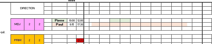

Bonjour toutes et tous ! :)
Je voudrais qu'en complétant les heures de début et de fin de journée d'un agent, la plage soit automatiquement sélectionnée. Je le faisais jusqu'alors à la main, mais nous avons eu quelques erreurs.
Utilisation possible des MFC, mais je ne sais pas comment "définir" les plages :/
L'utilisation d'une macro est possible également.
Je vous remercie beaucoup par avance de votre aide !
https://www.cjoint.com/c/LBqnnRxPQJS

  1. danielc0 Messages postés 2223 Date d'inscription   Statut Membre Dernière intervention   296
    Teste le classeur joint. Je prends les couleurs sur la plage "plStatut", en C51:C54 sur la feuille "Equipe". Tu peux modifier les couleurs ou déplacer la plage en faisant un couper coller.
    https://cijoint.org/r/5XuE_B9o#jPpkrID0Jf+JMuSDE0C2tbe/H1m8nZgWYvdZq4Ltpu0=
    Daniel
    PS. Pour le numéro d'une colonne, pas besoin de compter, tu mets :
    =COLONNE()
    dans une cellule de la colonne. Et dadns le code VBA, tu peux mettre directement :
    Cells(Target.Row, "BF")

  2. ALS35 Messages postés 1034 Date d'inscription   Statut Membre Dernière intervention   147
    Bonjour à tous,
    Une solution similaire à celle de Le Pingou, salutations, mais uniquement en MFC et en mettant les horaires sur la ligne 1, sans trop changer ta mise en forme existante.
    https://www.cjoint.com/c/LBqqMsTGncU

      Aujourd'hui le fichier est devenu si lourd qu'il provoque des lags de plusieurs secondes en raison du grand nombre de formule (enfin, je suppose...).
      La solution que vous proposiez à l'époque (via MFC) devrait être mieux gérée.
      Cependant, la solution ne permettait pas de prendre en compte la fonction de l'agent. Peut-être est-ce possible finalement ?
      La MFC suivante fonctionne parfaitement :
      =ET(J$2>=$G3;J$2<=$H3)
      J'imagine devoir réaliser une MFC par fonction, mais impossible de comprendre comment prendre en compte cette information.
      Toujours selon la MFC ci-dessus, la colonne dans laquelle se trouve les fonctions est en E.
      Vous trouverez ci-contre le fichier de test : https://cijoint.org/r/eBzf_ceg#HdeybyyzOrwKjRoh0/gVogxBYFALkSwQkNMMY0gBARI=
      Et ci-contre le fichier de travail : https://cijoint.org/r/nZBFgQcr#SUb4f1Suuam+urUkuUioStvqWC2K0wQTixrDusFyPAQ=
      J'ai supprimé les formules de la semaine 1 (PLS1) et laissé le reste dans les autres pour tester la différence de réactivité et c'est le cas.
      Je vous remercie infiniment pour le travail déjà fourni et pour votre aide précieuse dans ce cas là :)

  3. danielc0 Messages postés 2223 Date d'inscription   Statut Membre Dernière intervention   296
    Voici une solution par macro. Essaie ce classeur :
    https://www.swisstransfer.com/d/60418f93-f775-47f8-a9fa-09981b083f7c
    PS. Je n'ai testé que la première ligne et la couleur est provisoirement la même pour tous.
    Daniel

      1. danielc0 Messages postés 2223 Date d'inscription   Statut Membre Dernière intervention   296 > Nai Messages postés 718 Date d'inscription   Statut Membre Dernière intervention
        Ce que tu voudrais, c'est qu'en changeant le statut en colonne B de la feuille Equipe, la couleur se mette à jour sur les feuilles PSx ? Je regarde.
        Daniel
      2. Nai Messages postés 718 Date d'inscription   Statut Membre Dernière intervention   57 > danielc0 Messages postés 2223 Date d'inscription   Statut Membre Dernière intervention
        Oui, mais de la colonne C :)
      3. danielc0 Messages postés 2223 Date d'inscription   Statut Membre Dernière intervention   296 > Nai Messages postés 718 Date d'inscription   Statut Membre Dernière intervention
        Essaie le classeur. dont le lien suit. Note : j'ai dû effacer les cellules de la colonne J de la feuille Equipe qui me posaient problème. Je te laisse la rétablir.
        https://www.swisstransfer.com/d/8359127f-6e73-4ebc-a712-cb709f1c1f29
        Daniel

    1. Nai Messages postés 718 Date d'inscription   Statut Membre Dernière intervention   57
      Plusieurs personnes aux différentes fonctions apparaissent dans le planning (ces fonctions sont dans la feuille "TOTAL HEURES" à partir de la ligne 44).
      Ces fonctions imposent des contraintes différentes dans le planning. Par exemple, les animateurs stagiaires ne comptent pas dans le taux d'encadrement. J'ai besoin de les détâcher visuellement du planning de chaque groupe (colonne D : MDJ, PRIM, MATER). Voir exemple réel avec Lucile stagiaire : https://www.swisstransfer.com/d/4b0041ce-ebde-4411-8de6-fe4c7acdb536
      J'ai également besoin d'une couleur différente s'il s'agit d'animateurs ou d'élus (ce qui est rare). Le fichier de travail actuel permet de faire ça, mais en utilisant les formules, nombreuses, qui alourdissent le fichier.
        En effet ! Désolé ^^
        J'ai supprimé toutes les MFC et formule de la plage L4:BE82 des 8 autres PLS :)
        Dans votre proposition, les colonnes J et K servent à entrer les horaires de début et fin. Or, l'heure de fin se trouve dans la colonne BF. J'ai réussi à modifier la colonne prise en compte (j'ai compté le numéro de la clonne : 58 -_-). Je pense que je modifierai cela ensuite (c'est plus logique que l'heure de fin suive immédiatement l'heure de début ^^).
        Pour que tout colle, c'est plutôt une couleur de fonction qui m'interesse. La couleur de l'agent n'est utile que dans la colonne I. Les fonctions apparaissent en colonne G. Dans le fichier ci-dessous, j'ai mis les 4 exemples type (stagiaires, élus, permanents et saisonniers).
        Fichier avec les suppressions : https://cijoint.org/r/uARP5acE#Yj7eu9VldEhG+1d/3sxpmmkM76ny8jpl+YHU6K6I4so=
