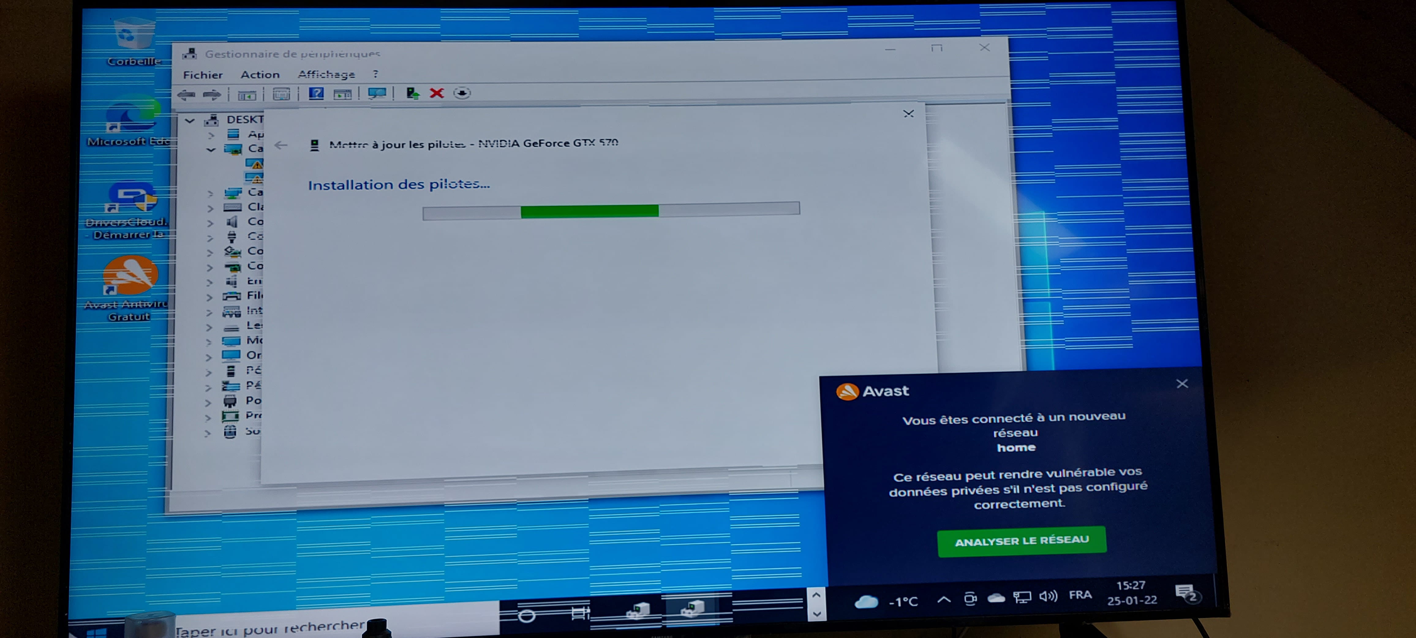

    1. Ré bonjour je dirai plus ou moin 300euro mes j'ai un autre problème ces les ligne que fait la carte graphique

  3. Oki merci mes les ligne ces quoi alor car je sait casi rien voir avec ces ligne
      soit c'est ton écran
      branche un autre écran pour voir
      soit c'est la carte graphique
      ton cpu est pourvu d'une puce graphique
      bascule dessus en branchant le câble vidéo sur le port vidéo de la carte mère
    2. @jfmimiSur la carte mere ya aucun soucis ces juste quand je branche sur le hdmi de la cg
    3. Contributeur
      @ced281285donc c'est ta carte graphique qui as un problème , la changer
