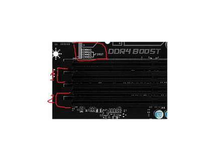

      bien mettre les deux barrettes dans les slots 2 et 4 :

    Oui . mais il n'y a que dans le slot 2 que ça marche si je mets la 2éme dans le slot 4 ça ne fonctionne plus
