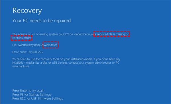

Bonjour j’ai un ordi Toshiba qui date de quelques années et je n’arrive plus à passer le démarrage de mon pc car un message s’affiche je ne comprend pas de quoi ça peut venir pouvez vous m’aider ??
Message afficher :
«  Recovery
Your Pc needs to bo repaired
The application or operating system couldn’t be loaded because a required file is missing or contains errors
File : \ WINDOWS\system32\winload.efi
You’ll need to use the recovery tools on your installation media. If you don’t have any installation media ( like a disc or USB device, contact your system administrator or PC manufacturer »

      1. Si ton problème est même que celui dans l'image, vous pouvez essyer les méthodes suivants :
