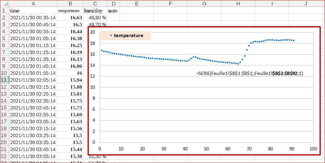

Je cherche depuis un moment comment régler mon soucies et à bout de nerfs, je viens demander de l'aide.
Je cherche à faire un graphique avec ces données :
DATE HEURE TEMPERATURE
28/12/21 00:05 17,5
28/12/21 00:15 17,44
28/12/21 00:25 17,38
28/12/21 00:35 17,38
28/12/21 00:45 17,31
28/12/21 00:55 17,31
28/12/21 01:05 17,25
28/12/21 01:15 17,25
28/12/21 01:25 17,19
28/12/21 01:35 17,19
28/12/21 01:45 17,13
28/12/21 01:55 17,13
28/12/21 02:05 17,06
28/12/21 02:15 17,06
28/12/21 02:25 17,06
28/12/21 02:35 17
28/12/21 02:45 17
28/12/21 02:55 17
28/12/21 03:05 16,94
28/12/21 03:15 16,94
28/12/21 03:25 16,88
28/12/21 03:35 16,88
28/12/21 03:45 16,88
28/12/21 03:55 16,81
28/12/21 04:05 16,81
28/12/21 04:15 16,81
28/12/21 04:25 16,81
28/12/21 04:35 16,75
28/12/21 04:45 16,75
28/12/21 04:55 16,75
28/12/21 05:05 16,69
28/12/21 05:15 16,69
28/12/21 05:25 16,69
28/12/21 05:35 16,69
28/12/21 05:45 16,63
28/12/21 05:55 16,63
28/12/21 06:05 16,63
28/12/21 06:15 16,63
28/12/21 06:25 16,63
28/12/21 06:35 16,56
28/12/21 06:45 16,56
28/12/21 06:55 16,56
28/12/21 07:05 16,5
28/12/21 07:15 16,5
28/12/21 07:25 16,5
28/12/21 07:35 16,5
28/12/21 07:45 16,5
28/12/21 07:55 16,44
28/12/21 08:05 16,44
ETC...
Le tout sur une feuille CALC.
Je n'arrive pas à avoir ce que je veux, c'est à dire:
- Des horaires en abscisses
- Des températures en ordonnées.
Mon but est de superposés des courbes grâce aux données de 3 thermomètres afin de voir les différences de température entre plusieurs pièces de la maison et la vitesse de réchauffage après chaque flambée de bois dans le poêle.
EXEMPLE de ce que j'aimerais avec les données cités (s sans superposition avec un seul thermomètre)
Numéro de colonne en première colonne puis idem
1 °C
2 20
3 19
4 18
5 17
6 16
7 15
------------- 00:00--------- 00:15 ----- 00:30----- 00:45 ---------01:00 ---- 01:15------ 01 30
Pour le moment je n'arrive qu'à avoir :
- en ordonnées la température et les horaires
- En abscisses le numéro de la colonne
1 °C
2 20
3 19
4 18
5 17
6 16
7 15
8 14
------- 1 ------ 2 ------ 3 ----- 4 ------ 5 -------- 6
J'espère que ma demande est claire.
Merci à vous
Yohan M

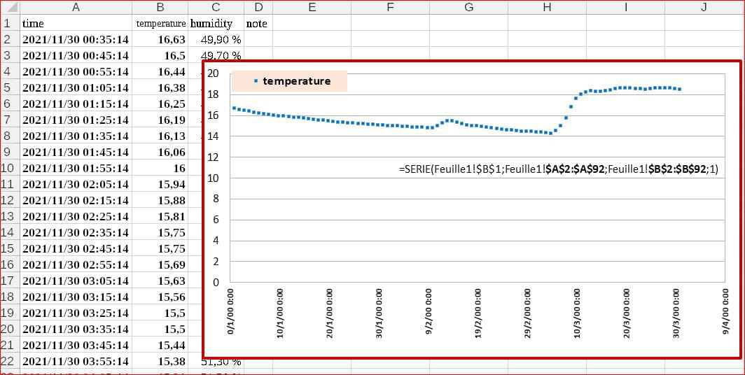

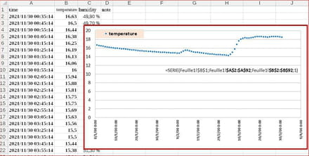

Bonjour.
"Je n'arrive pas à comprendre pourquoi, comme vous, je n'ai pas les horaires qui se calque sur les chiffres " :
-> tout simplement parce que tu as "oublié" de sélectionner la colonne A !
Faute de savoir ce que tu veux comme abscisses, Calc propose de mettre des numéros d'ordre 1, 2, 3 ...
Tu avais pourtant fait les choses correctement dans ton fichier KLFiKLSdqLK _température-essai.ods
en sélectionnant la plage de données A4:B23 !
Pourquoi prendre cette fois la seule colonne B1:B92 ?
=SERIE(Feuille1!$B$1:$B$1;;Feuille1!$B$2:$B$92;1)
Bon réveillon, si ce n'est pas déja fait.

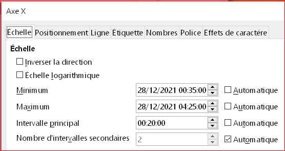

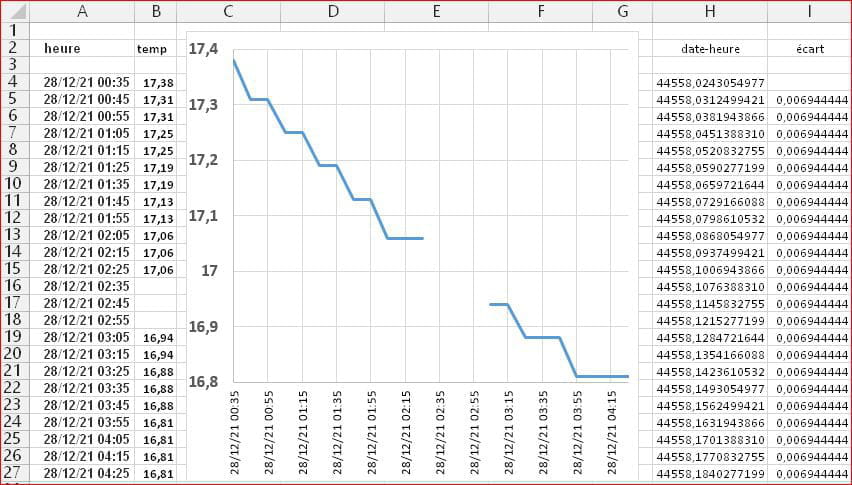

Salut.
Si tu observes ma première réponse, tu verras qu'en colonne H j'ai reproduit les heures de la colonne A, mais au format Standard, et calculé en colonne I l'écart entre 2 lignes,
ce qui m'a permis de fixer moi-même les options d'axe,
au lieu de laisser le soin au logiciel de les déterminer.
Si tu remplaces le type Nuage de points par le type Courbes, tu auras en abscisses les valeurs de la colonne A, mais comme les intervalles ne sont pas identiques, ton graphique ne sera pas fidèle à l'évolution chronologique des mesures. -
Merci de votre réponse et meilleurs vœux.

Salut Yohan, et Bonne Année à ta compagne et à toi.
J'ai travaillé sur Excel, et non sur Calc ; il est donc normal que certaines différences s'affichent entre les deux logiciels.
J'ouvre mon fichier avec Calc, je fais clic-droit sur l'axe des abscisses et je sélectionne Formater l'axe. J'obtiens cette fenêtre, qui n'est pas identique à la fenêtre Excel de mon post #5. --------------------->
Il semble dans ce cas superflu de passer par mes colonnes H et I ...

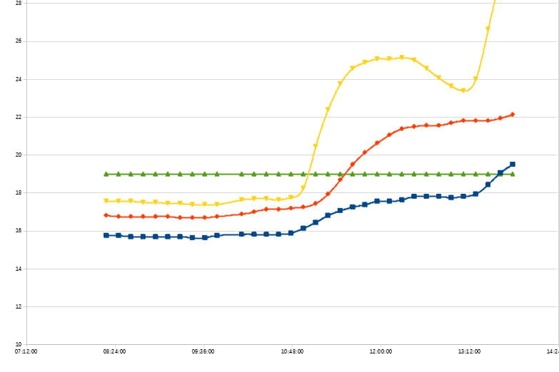

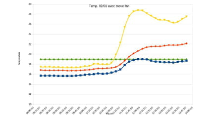

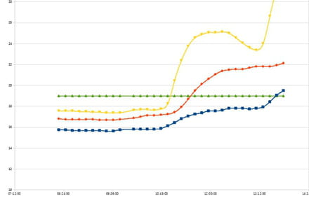

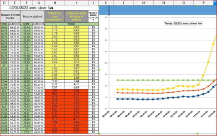

Voici le résultat de votre aide :
https://www.cjoint.com/c/LAcoYuwmRjK

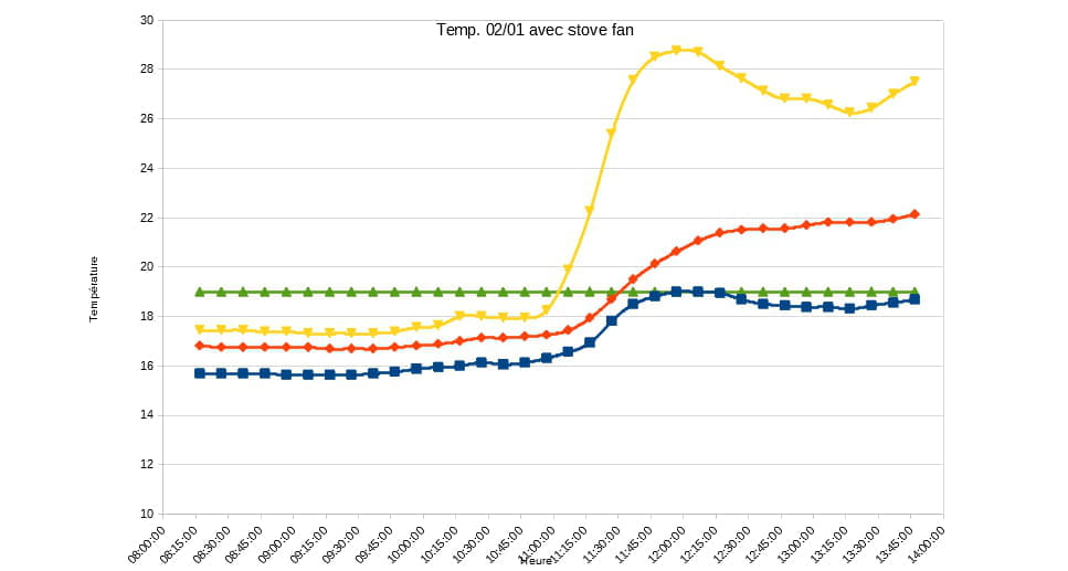

Les fameux diagrammes :
J'étudie l'efficacité des stove fan ou ventilateur de poêle.
Voici notre protocole :
https://www.cjoint.com/c/LAco22UjwKK
Merci mille fois Raymond pour votre aide.

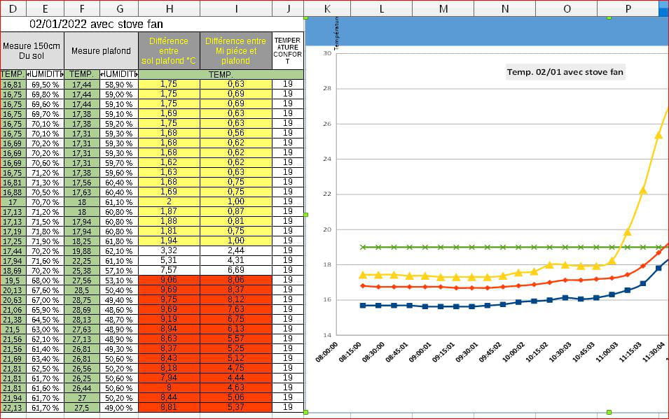

Qu'avez vous changer ?
J'améliore le fichier pas à pas.
J'aimerais instaurer dans la colonne "différence entre température sol et plafond" une fonction qui, je croit, s'appelle une condition. Je ne trouve pas ce que je veut même en débutant. Je me rapelle pourtant l'avoir appris.
Je joint le fichier. Pour le moment, je montre ce que je souhaite sur la page 3 soit 3/01/22 colonne H.
https://www.cjoint.com/c/LAfmwx5RaOK
Je souhaiterai que les température
inf à 3 soit en jaune clair
Entre 3 et 7 en jaune
Entre 7 et 10 en orange
sup à 10 en rouge
Je veut bien un tuto ou une explication.
Merci encore
Yohan M -
1) J'ai changé essentiellement la graduation des deux axes, pour optimiser l'occupation de la zone de traçage.
2) Cela s'appelle un Formatage conditionnel, outil disponible dans l'onglet Format. Il faut créer 4 conditions.
