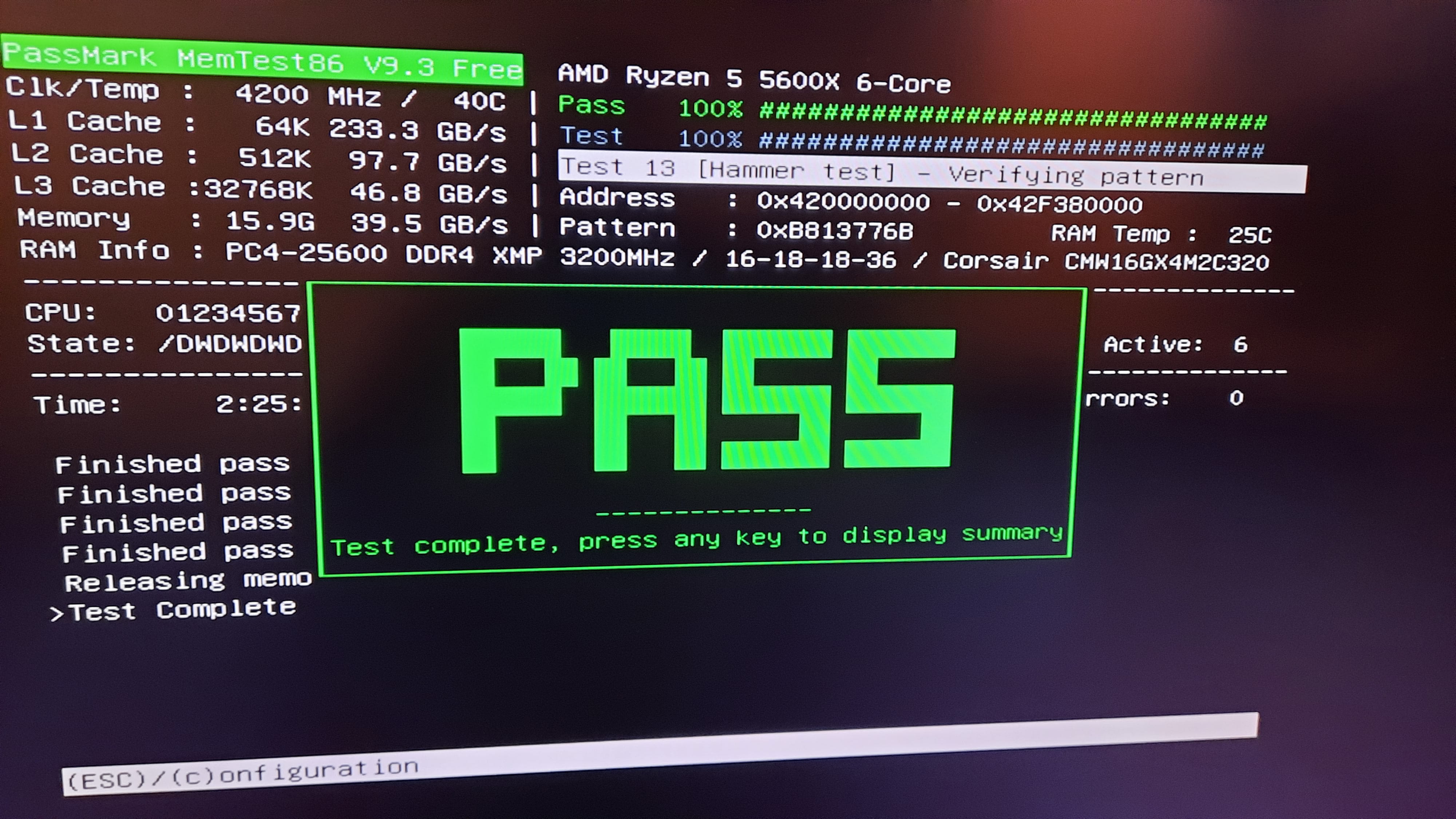

J'ai aussi testé la ram avec Memtest86 mais il n'a trouvé aucune erreur.

    Comment as tu testée ta RAM avec Memtest, en USB ou dans Windows ?
    Tu peux le refaire avec Memtest86 Free USB sur clé USB à droite >

    1. J'avais testé ma ram avec une clé usb comme tu viens de me l'expliquer.

    3. Voici le résultat du MemTest:
