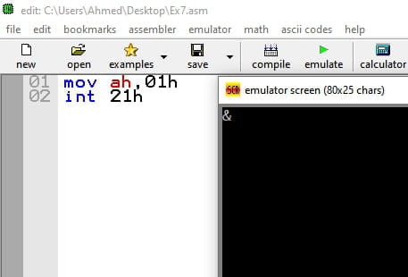

Je suis un débutant dans assembleur et je ne sais pas pourquoi je ne peux pas saisir un numéro (juste un seul caractére)par exemple : si je veux saisir '1' quand je clique sur '1' dans le clavier, cette symbole '&' s'affiche , si quelqu'un peux m'aider et merci .
    et si tu tapes shift+1 ? car sur un clavier azerty 1 et & sont sur la même touche
    c'est peut être la disposition du clavier dans ton logiciel qu'il te faut étudier
    1. Oui meme si je tape shift +1
    2. Modérateur
      @ahmedepEt si tu tapes A ?
      pas d'autre idée que le type de clavier.
    3. @jee peeTous est normal a pour miniscule et A pour majuscule il y a un probléme just pour les nombres
    4. Modérateur
      @ahmedepc’est donc comme dit avant le type du clavier qui n'est pas pris en compte ou pas reconnu par le logiciel, ou la langue/localisation de windows qui entre en jeu
    5. @jee peeJ'ai résolu le problème par changer la langue du laptop en anglais meerci beaucouq pour votre temps .
