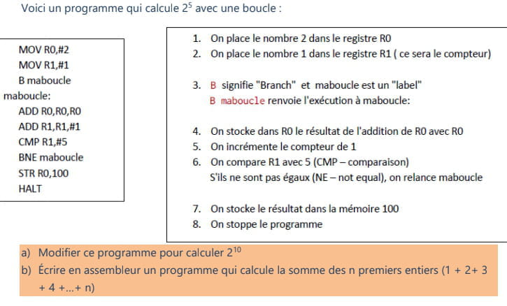

Je shouaite écrire en assembleur qui calcule la somme des n premiers entiers je ne sais pas comment m'y prendre
besoin d'un coup de pouce .
Sur cet assembleur exactement :
http://www.peterhigginson.co.uk/AQA/

    1. Excuse moi mais ce n’est pas par envie c’est plutôt pcq je suis obliger c’est un dm que j’ai a faire plutôt une partie d’un dm niveau première

      peut-tu quand même envoyer l'énonce au complet s'il te plaît.

    1. la réponse a
      changer :
            cmp R1,#5
      par
            cmp R1,#10
      b
            mov R1,#1
            B maboucle
      maboucle:
            add R0,R0,R1
            add R2,R0,R2
            cmp R0,#10
            bne maboucle
            str R2,100
            halt
      R0 est n
      R1 est ta raison
      R2 est le terme
      le terme est placé à l'adresse 100
      j'espère que c'est ça que tu chercher.
      pour n = 5, R = 1, T = 15
      pour R0= 5, R1=1, R2=15
      cdlt,
  4. ça ne marche pas enf il faut rajouter une ligne pour n car n'est doit être choisis par l'utilisateur
    INP RO,2 (2 pour le type ) en fonction de cet variable le programme doit tourner
    mais j'arrive pas a faire tourner ton programme avec et sans la variable la valeur envoyer dans la mémoire 100 est fausse ils m’envoient 55 .
    ps: j'ai bien indenter ainsi qu'ajuster les majuscules

    2. @DevGnodeSe soir mais j'ai finalement trouver   0       MOV R1,#1
        1       INP R0,2
        2       MOV R2,#1
        3       B maboucle
          maboucle:
        4       ADD R1,R1,#1
        5       ADD R2,R2,R1
        6       CMP R1,R0
        7       BNE maboucle
        8       STR R2,100
        9       HALT
