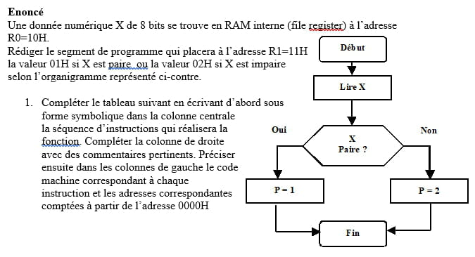

Bonsoir j ai un exercice a faire en langage assembleur il compile mais ne marche pas
j aurais besoin d aide pour savoir où ca coince.
voici le sujet(voir fichier joint)
et voici mon code

  1. Bonjour
    Sans avoir regardé trop en détail, à la fin du traitement PAIRE, il te manque un GOTO : tu exécutes à tous les coups le traitement IMPAIRE
    1. En regardant de plus près...
      En plus de ce que j'ai dit ci-dessus, ta variable R3 ne sert à rien et l'instruction BZ R3 ne teste PAS si R3 est nul ou pas. Relis la signification cette instruction.
    2. enfaite je n'ai pas tres bien compris comment marche Bz je sais juste que ca execute l'instruction si c'est egale a 0 d apres le datasheet
    3. Si quoi est égal à zéro ?
      Le saut a lieu si le flag Z est à 1, c'est à dire si la dernière instruction qui le modifie avait pour résultat zéro. Dans ton cas, cette instruction est le ANDLW : c'est lui qui positionne le Flag Z.
    4. a donc je devrais mettre quoi apres Bz ?
    5. Il faut mettre la cible, c'est à dire l'adresse à laquelle tu veux sauter.
      Et tu n'as pas besoin de mettre le BNZ juste après le BZ : si le résultat est zéro, le BZ te fait sauter. Si ce n'est pas zéro, ça continue : il est inutile de refaire un test derrière pour vérifier que ce n'est effectivement pas zéro.
  2. Donc apres le traitement Paire il faudrait un goto vers End
    1. oui, sinon tu exécutes IMPAIRE
