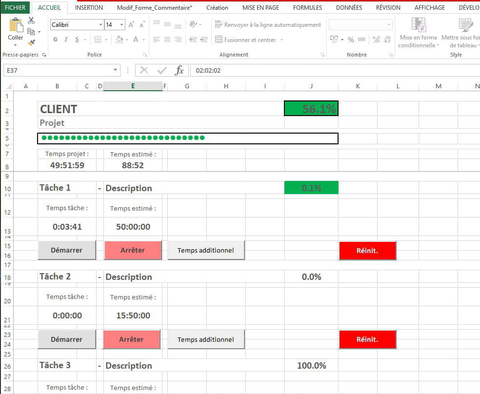

tomafou Messages postés 253 Statut Membre 10
excusez-moi du retard, je n'ai pas vu votre message depuis vendredi.
Merci pour le fichier, par contre, j'ai l'impression que ça ne fonctionne toujours pas de mon côté.
Que je sois à 0% ou à 48,7 ou 100, la barre n'évolue pas...

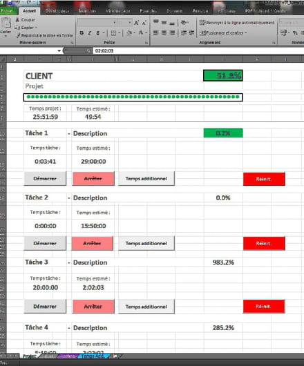

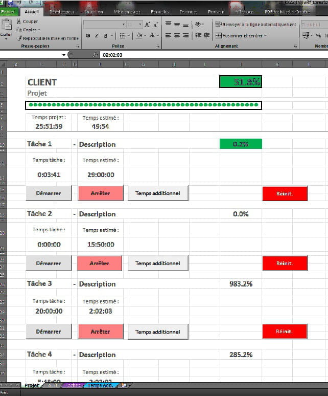

Pouvez faire une recopie d'écran et la mettre dans un post pour montrer la chose
Vous utilisez le fichier que j'ai mis a dispo?
oui j'utilise bien votre dernier fichier.
ci-joint:
A ce sujet, j'ai remis à zéro tout les temps additionnels et tous les compteurs de tâches afin d'être à 0% (=lancement de projet).
Test 1 :
La barre de progression est toujours à 100% et en vert.
Le %global (en J2) indique 0.1% alors que ça devrait être 0,0%.
Test 2 :
J'ai remarqué qu'en E13 le temps indiqué est au format DATE et non heure.
J'ai supprimé le contenu et remplacé par 05:00:00. La barre s'est effacée.
Par contre, le "Temps Projet" (B8) indique 0:03:59 alors que tous les compteurs sont à 0.
Idem pour le % en J2, il indique 0.3%.
Dans la feuille "Tâches", tous les compteurs Seconde/Heures/T_Add sont également à 0. Pourtant C10 indique 00:03:59...??
D'ailleurs B10 et D10 ont une formule (=SOMME), du coup j'ai modifié C10 avec la même logique de formule : =SOMME(C2:C7). C10 s'est mis à 0.
Retour en feuille "Projet", le temps (B8) et le % (J2) sont actualisés à 0 et 0,0%.
J'ai fait un 3e test avec ces modifications en renseignant que des temps additionnels.
Les % des Tâches ainsi que le % global (J2) s'actualisent correctement.
Par contre, la barre de progression reste à 0.
Je vous laisse le fichier au cas où :
https://www.cjoint.com/c/KKEiyoMlaKr
