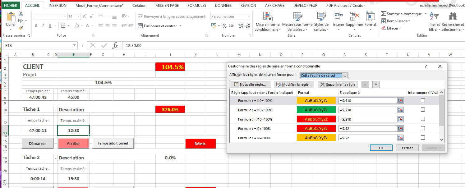

Par contre, j'ai un pop-up quand je clique sur le bouton "Arrêter" or j'aurai aimé que ce soit sur les boutons "Réinit." pour être sûr de ne pas réinitialiser le timer par erreur.
Pour la protection de la feuille, je me suis mal exprimé mais effectivement j'avais cliqué sur "ôter la protection" mais je ne connais pas le mdp. Ou alors, j'ai loupé l'info et dans ce cas, je m'en excuse.
Et comment faire pour avoir la confirmation d'enregistrement à la fermeture du fichier ?

Vous avez une Mise en Forme Conditionnelle pour J2 et J10, a vous de faire les autres
https://www.cjoint.com/c/KKxkVIh1UDf

La Mise en Forme Conditionnelle de cellule permet de changer la couleur de fond ou/et du texte en fonction de la valeur de la dite cellule ou d'une autre cellule.
Ruban
Accueil
Mise en forme Conditionnelle
Gerer les regles

Fichier modifie: https://www.cjoint.com/c/KKzgYS4Ouzf
Changement de couleur fait par MFC

J'ai aussi modifié les MFC car les conditions n'étaient pas logiques pour moi.
En gros 0%-95% = vert (estimation du temps juste)
95%-99% = orange
100% et + = rouge (mauvaise estimation, temps dépassé)
Mais cette MFC peut très bien être en J2 puisqu'on à le % qui y est inscrit.
