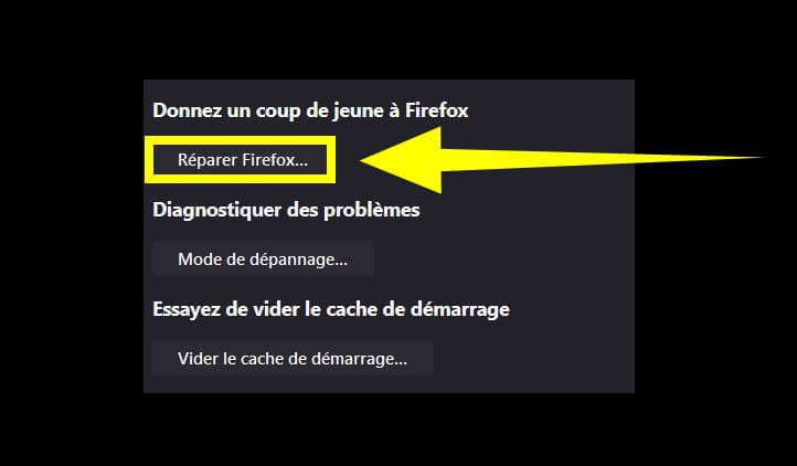

Une réinitialisation dans les options du navigateur est la première chose à faire.
Firefox à un outil de dépannage, il n'est pas là par hasard !
Et si le problème persiste on crée un nouveau profil .

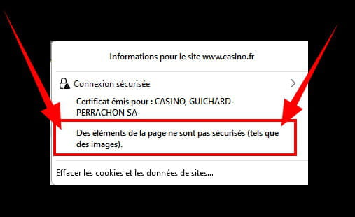

ContributeurBrucine, il y a une remarque à dire au sujet de ton site en ligne ==► casino catalog
Cela avec Firefox et uniquement avec Firefox.

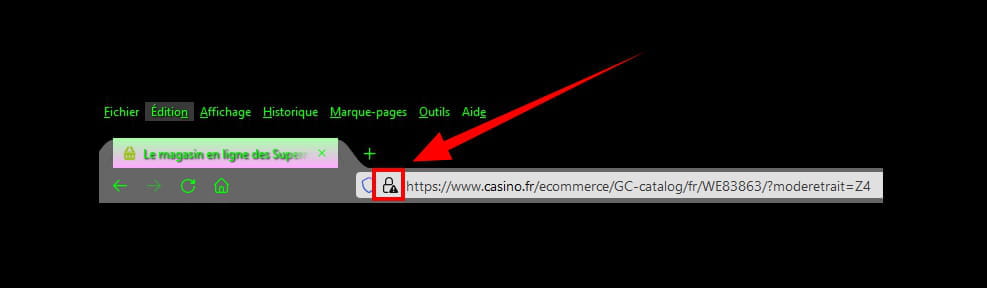

Au début de la barre d'adresse, on voit bien un cadenas gris avec un point d'exclamation.
Cela m'a mis dans le doute, et je me suis posé des questions (Edge et Chrome pas de cadenas)
Alors on apprend que certains éléments de la page ne sont pas sécurisés.
En particulier les images ou certaines images, ce qui donne des redirections, sauf si le bloqueur de pub fait son job.

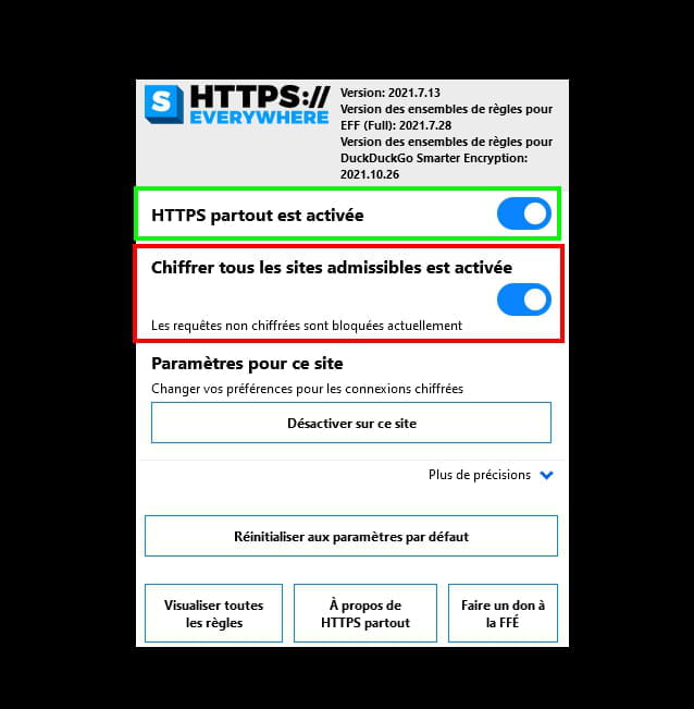

J'ai ajouté l'extension HTTPS Everywhere et paramétré le chiffrement.
Le cadenas n'est plus présent
C'est très bien sécurisée avec cette extension.
Chiffrez le Web ! L’extension Firefox HTTPS Everywhere protège vos communications en activant automatiquement le chiffrement HTTPS sur les sites le prenant en charge, même lorsque vous saisissez une URL ou cliquez sur un lien sans préfixe « https: ».
