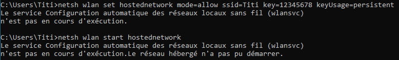

  1. Pierr10 Messages postés 13841 Date d'inscription   Statut Modérateur Dernière intervention   5 846
    Le mieux est de réaliser un fichier .bat qui s'exécute au démarrage.
    Je vous invite à consulter ce site :
    https://forum.touslesdrivers.com/reponses.php?v_code=10&v_message=1097604&v_pm=4&v_pr=1
    Vous trouverez un exemple de commandes à mettre dans le fichier batch.
    netsh wlan set hostednetwork mode=allow ssid=nom_du_wifi_partagé key=votre-clé-wifi keyUsage=persistent
    netsh wlan start hostednetwork
    Pour compléter, voyez ceci concernant la commande netsh wlan :
    https://www.malekal.com/commande-netsh-gerer-connexion-wifi-en-invite-de-commandes-windows/
    Pour exécuter le fichier bat au démarrage, utilisez le Planificateur de tâches de Windows.
    Conseils ici : https://www.it-swarm-fr.com/fr/batch-file/executer-un-fichier-de-commandes-au-demarrage/1043826242/
    (Je n'ai pas testé, mais ça devrait fonctionner).

    j'ai essayer de faire les manipulation que vous m'avez dit, mais j'ai comme retour des erreur :
    Et j'ai l'impression que c'est pour le partage par le wifi, alors que moi ça serai plutôt avec le Bluetooth, vue que mon ordinateur n'a pas l'option Wifi.

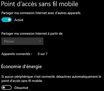

  3. Titi_du_CP Messages postés 8 Statut Membre
    Je vais essayer de réexpliquer en formulant le mieux possible.
    Mon ordinateur n'a pas le Wifi, ni le Bluetooth. Mais j'ai plugger une clé USB Bluetooth.
    Pour l'instant :
    - J'allume mon ordinateur
    - (Si mon Bluetooth est désactiver je l'active)
    - J'ouvre les paramètre
    - J'active le point d'accès sans fil mobile
    - Depuis mon téléphone, je me connecte au Bluetooth de mon ordinateur
    (lorsque je vais dans les paramètre de l'appareil associé dans le Bluetooth de mon téléphone, il y a une option 'Accès Internet',
    - Si elle est désactiver je l'active)
    - J'ouvre une page Internet sur mon téléphone, et ça fonctionne.
    Ce que j'aimerai c'est que toutes les étapes jusqu'à l'image soient automatiser.
    Allumer l'ordinateur puis activer le point d'accès sans fil mobile.
    Donc j'aimerai trouver un moyen que quand j'allume mon ordinateur, le point d'accès sans fil mobile s'allume automatiquement.
    J'espère que l'explication de la situation à été claire et que vous avez compris ce que je voudrais faire.
