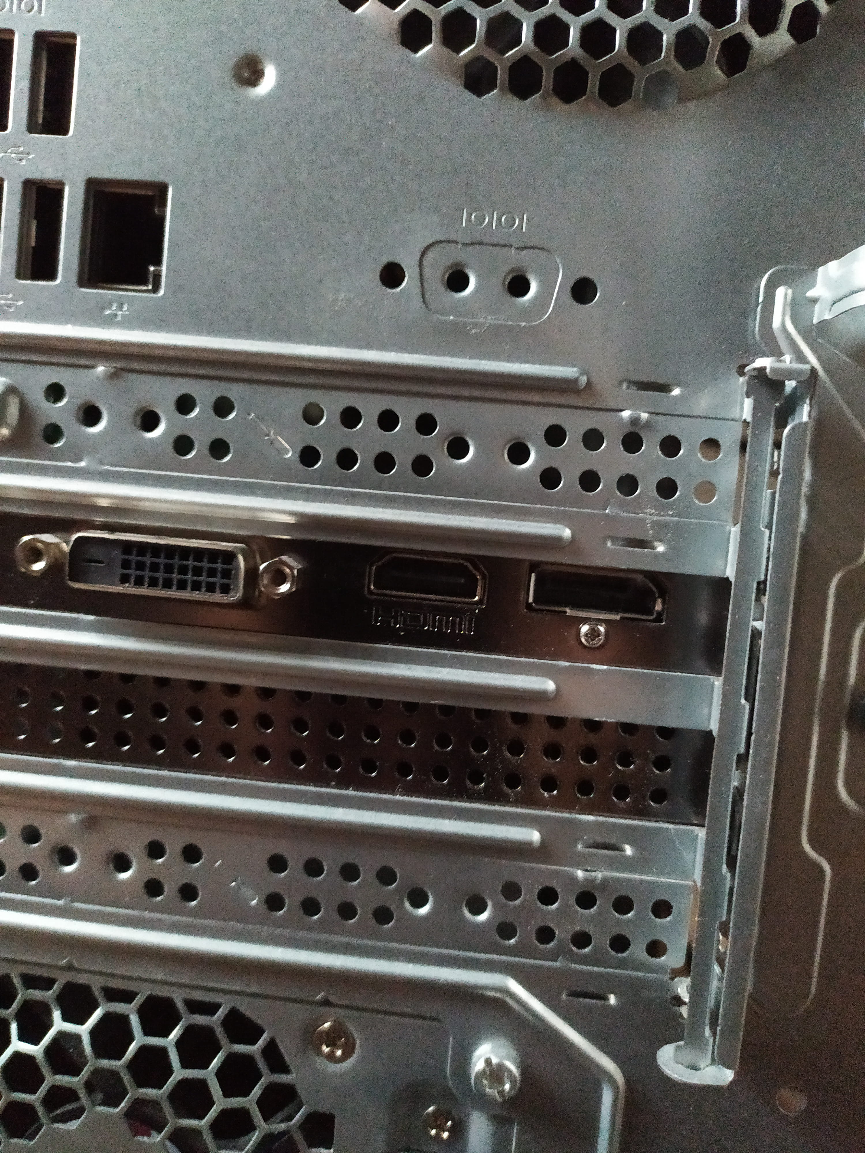

Je possède un pc HP équipé d'une carte graphique GeForce GTX 1660 ti qui possède deux ports, un HDMI et l'autre DVI. J'ai branché deux écrans sans souci dessus mais j'aimerais savoir si une solution existe pour y brancher un troisième écran? Je n'ai pas les moyens de changer de carte graphique actuellement malheureusement. J'ai entendu parler d'adapteur? Est-ce fiable.

  1. Salut, Je trouve très étrange qu'elle n'ait que 2 sorties. Tu es sûr qu'elle n'a pas une sortie Display port en plus?
    1. Salut, merci pour ta répo
      nse. Ecoute, j'ai regardé et à mon avis c'est moi qui suis juste idiot parce que je pense qu'elle en a un oui... j'insère une image de l'arrière du pc. Quelqu'un peut me confirmer qu'il s'agit bien d'un display port?
      D'autre part, j'ai tenté de brancher un troisième écran sur le pc HDMI du pc mais cela ne fonctionne pas. Il y a une manip pour cela ou est-ce vraiment impossible de brancher un écran à la fois sur la CG et sur le PC? Merci d'avance!
      1. c'est bien un display port. Tu prends un adaptateur display port vers hdmi tout simplement. non tu dois mettre tes 3 écran sur la CG
    2. Dans un simple câble DP/HDMI suffit puisque les 2 connecteurs sont numériques. Comme celui-ci:
      https://www.amazon.fr/AmazonBasics-C%C3%A2ble-DisplayPort-vers-HDMI/dp/B015OW3GJK?th=1
      1. Merci à vous. Oui, c'est bien ce câble que j'ai commandé, je pense que ça devrait aller de cette manière :)
      2. Ah oui exact, j'ai trop été habitué au passage VGA vers DVI , mais c'est vrai qu'un cable suffit.
