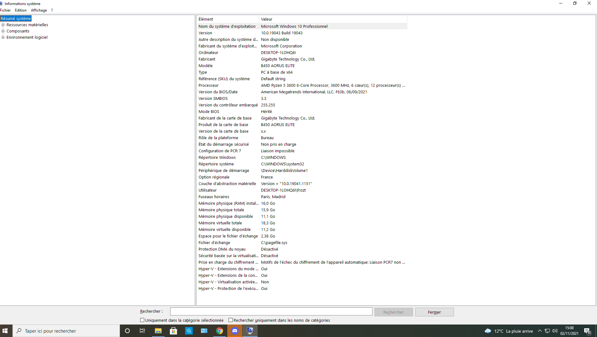

        Fais ceci pour voir :
        => Touches Windows + R
        => Tapes msinfo32 et valides
        => Mets la fenêtre en plein écran et fais une capture

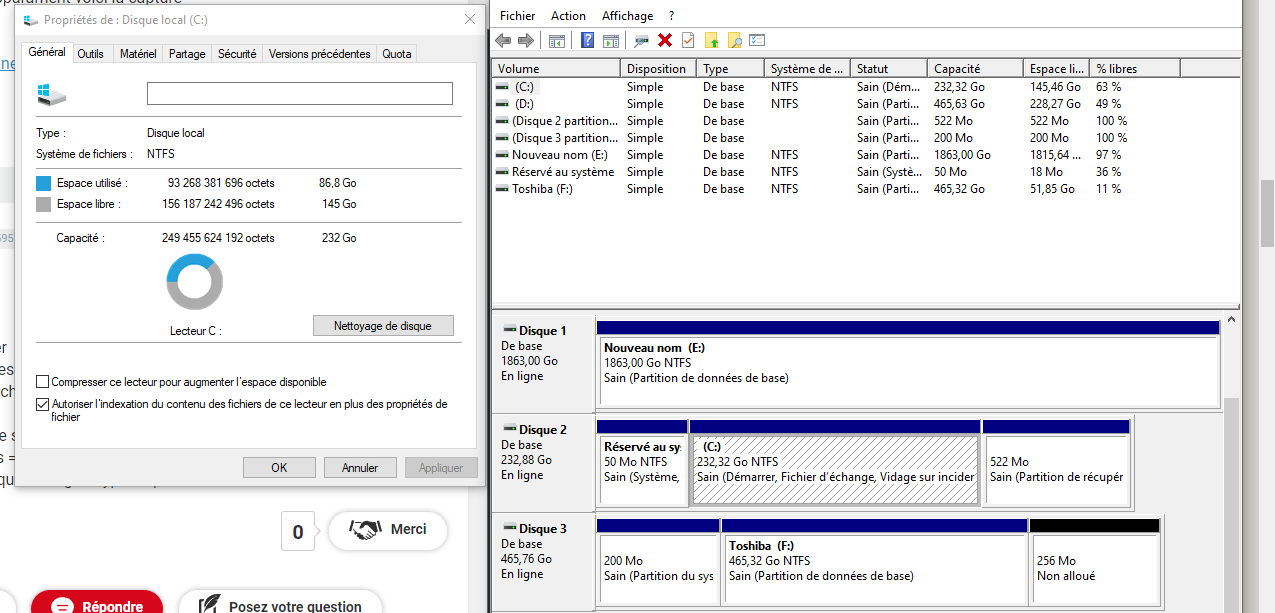

          => Clic droit sur démarrer
          => Cliques sur gestion des disques
          => Dans la gestion , cherche le disque qui contient la partition C: (surement le SSD 250go)
          => Cliques droit à gauche sur le disque correspondant (disque 0 /1 / ou 2)
          => Cliques sur propriétés => Onglets volumes
          => Donne ce qui est indiqué à la ligne Type de partition
            Re_
            Tu n'as pas bien lu , tu dois faire clic droit sur Disque 2 (qui correspond à c:) puis

              Bon , c'est ta configuration qui n'est pas bonne . ton BIOS est en mode hérité alors qu'il devrait être en UEFI et ton disque dur est en MBR au lieu de GPT
              Les PCs récents comme le tien supporte l'UEFI et le GPT
              Regardes ICI pour voir comment convertir sans perte de données (bien qu'il vaille mieux les sauvegarder avant) .
              Le tuto est pour Win11 , mais c'est aussi pour Win10 (ne fais que la partie Win10)
              Avant de tout faire , vérifie que dans ton BIOS , tu as bien UEFI (voir dans le tuto) , mais n'y touche pas tant que tu n'as pas converti ton disque dur

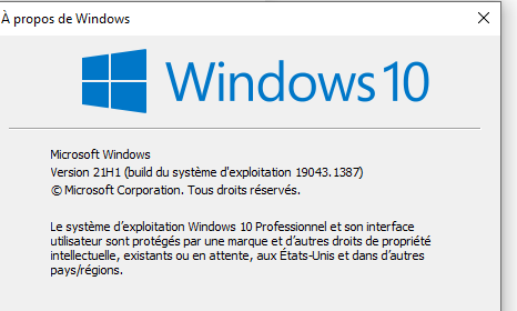

                      Vérifie quelle version de Windows tu as . Vérifie si des mises à jour ne sont pas en cours
                      => Tapes winver et valides
                      => Donnes la deuxième ligne

                          RE_
                          Tu as mis deux fois la même image . Edite ton message et supprime les images car on voit ton adresse mail
                          Dis moi ce qui est indiqué dans Paramètres => Système => A propos => Type du système
