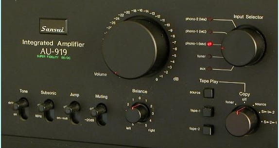

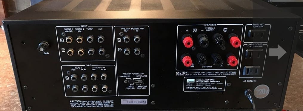

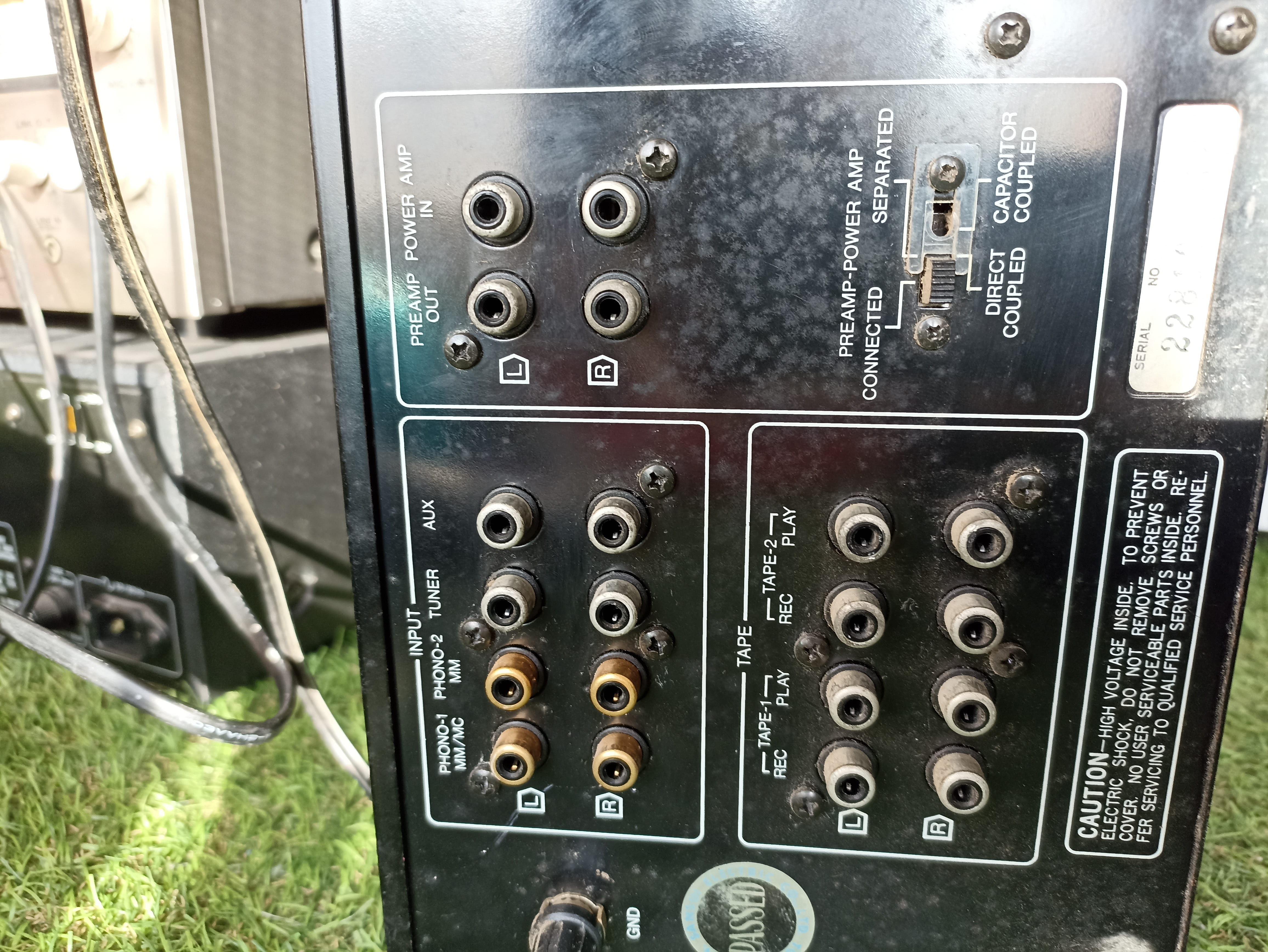

    Si son très faible et très aigu, c'est que le pré ampli correcteur RIAA n'est pas connecté.
    Voir que 'Line" soit connecté au lieu de "Phono "

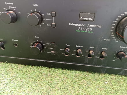

    1. Bonsoir
      Le son n'est pas faible, mais il n'est pas fort non plus.
    2. @Andy31200Bonjour

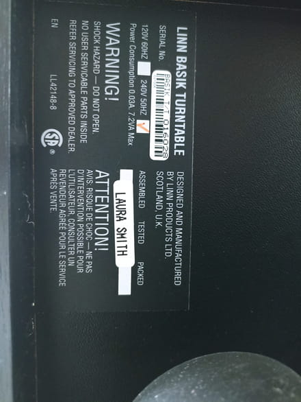

      Comment savoir si ma platine vinyle Linn basik a un préampli phono interne ?
