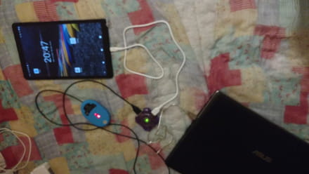

Bonjour j'ai relié ma tablette (alldocube i30, android 10) à un hub et j'y ai ajouté ma souris et vous voyez qu'elle est bien alimenter mais je ne vois rien sur ma tablette ai-je fait une erreur ?

    1. Hello,
      C'est un peu flou mais il me semble que le hub est branché sur l'ordinateur portable. Donc la tablette et la souris sont raccordées à l'ordinateur également.

    1. Sur la photo, je vois la sortie du hub (USB mâle) branchée sur l'ordinateur portable. La souris et la tablette sont raccordées aux entrées (USB femelle) du hub.
      Je ferai le test demain par curiosité, j'ai toujours cru que les entrées ne pouvaient pas se croiser et qu'elles devaient converger vers la sortie du hub. Si ça fonctionne j'aurai appris un truc, grâce à toi :).
