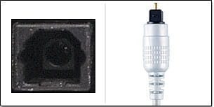

    Pour avoir le son de la TV sur le home, il te faut brancher un câble optique entre la sortie numérique optique de ta TV et l'entrée optique de ton home (Optical 1 et 2 en bas à gauche au dos).
    Prendre un câble de qualité avec une bonne gaine car la fibre optique, c'est très fragile ce genre par ex :
    https://www.amazon.fr/Syncwire-Num%C3%A9rique-Platinum-Amplificateur-Playstation/dp/B075MB19LM/ref=pd_lpo_1?pd_rd_i=B075MB19LM&psc=1
    Et ne pas oublier d’ôter les caches protecteurs en plastique s'il y en a.
    Commuter le home sur l'entrée optique correspondante
    NB :il y aura peut être une configuration à faire an niveau du menu audio de la TV, cocher " haut parleurs extérieurs " par exemple

      Je viens de faire les branchements, et essayer les différentes options de sons dans le menu audio de la télé mais je n’ai qu’un bourdonnement mais aucun son…
      J’ai même essayé 2 câbles optiques pour assurer.
