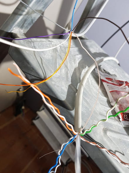

Je viens vers vous car j'ai besoin de rallonger mon câble rj45
J'ai des raccords scotchlock pour les connecter, mais le truc c'est que les couleurs ne sont pas les mêmes...
Je joins des photos, câble blanc, nouveau câble, câble gris, ancien câble
Merci d'avance
Configuration: Android / Chrome 93.0.4577.82
  1. brupala Messages postés 111189 Date d'inscription   Statut Membre Dernière intervention   14 462
    on ne voit pas bie le gris du blanc, enfin moi, avec mes yeux à moi, je ne vois pas bien.
    le nouveau c'est celui du bas ?
    en fait l'important ce n'est pas trop les couleurs, mais respecter les paires torsadées.
    et dans le câble du haut, c'est déjà copieusement détorsadé :-(

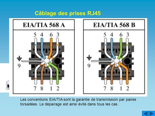

    Principalement,
    il faut voir comment c'est raccordé à l'autre bout de chaque câble et reproduire à cet endroit.

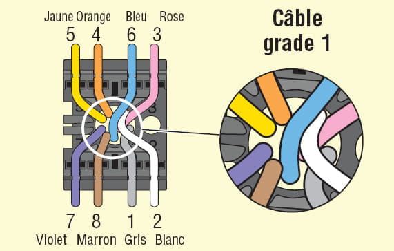

      tu peux trouver une correspondance avec ces deux schémas:
      fancy
    2. MaryFleuxime > brupala Messages postés 111189 Date d'inscription   Statut Membre Dernière intervention
      Parfait ce schéma. Je vais démonter ma prise à l'étage pour vérifier les branchements et je me lance dans le raccordement
      Effectivement avec le flash on ne distingue pas trop le gris du blanc, mais oui le file du bas est le nouveau, et l'ancien n'est pas torsadé du tout ^^
