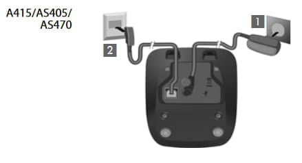

baladur13 Messages postés 47758 Date d'inscription   Statut Modérateur Dernière intervention   14 364
La base doit être comme ceci :
Une prise d'alimentation électrique (1) sur l'image
et un câble relié à la ligne téléphonique (ou la box) (2) sur l'image.
Sans éléctricité, la base ne peut en aucun cas fonctionner.
