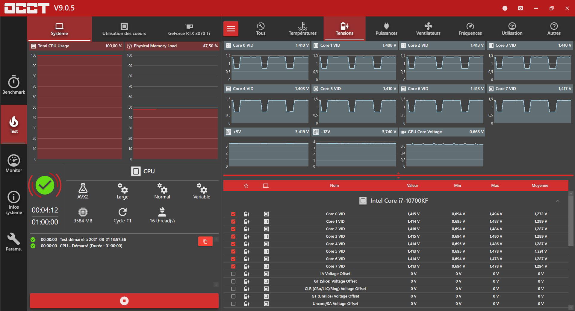

Après un test OCCT, je me suis rendu compte que lorsque mes fps chutaient, la totalité des "performances" du pc chutaient aussi exactement en même temps : température CPU (de 70° à 50°), tension CPU (de 1,415V à 0,7V), puissance CPU (de 137,31W à à peine un peu + de 0) et fréquence CPU (de 4800MHz à 800MHz).

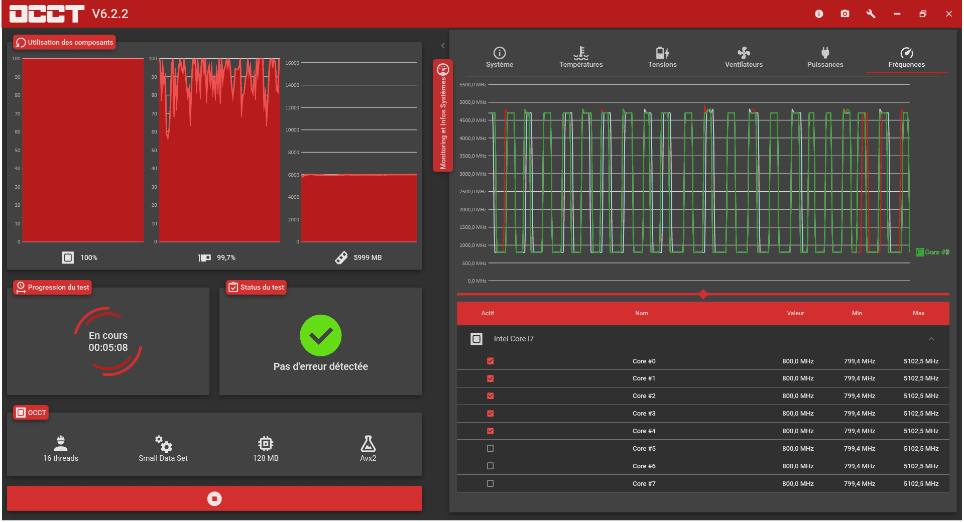

    1. Je pourrais peut-être te montrer des graphiques ou des résultats de test (OCCT par exemple) qui pourraient te donner une idée plus précise du problème ?
      Le plus surprenant dans tout ça c'est que quand je dis que les baisses sont régulières, c'est que c'est vraiment réglé comme une horloge, toutes les x minutes toutes les perf baissent, comme si une sécurité obligeait mon pc à faire baisser le tout... mes températures sont toutes bonnes c'est pour ça que je comprends pas pourquoi le pc se met à faire baisser les perf comme s'il était en danger :(
  3. c'est pour cela que je pense à la carte mère (un composant toujours sollicité qui monte en température quel que soit la charge CPU/GPU) sinon c'est logiciel (gestionnaire de performance de la CM, autre ?) mais je ne l'ai jamais rencontré
    1. J'ai joint un screen d'un test OCCT, toutes les baisses de perf ont l'air d'avoir un rapport avec le CPU. Après je ne m'y connais malheureusement pas encore beaucoup, je peux certainement me tromper...

  4. C'est bizarre, le ventilo du châssis a aussi des baisses de vitesses, la tension +5V n'est qu'à 3.5V
    j'irai voir du côté de l'alimentation : vérifier les tensions, tests OCCT, essayer avec une autre pour voir
    oups...la mesure de tension a l'air erronée (12V) mais ça vaut le coup de tester
    1. La tension +5V devrait être plus haute qu'à 3.5V ? Désolé comme dit c'est mon premier PC je ne suis pas du tout encore au point en terme de connaissances...
      Que veux-tu dire par "la tension du +12V a l'air erronée" ?
      Je n'ai malheureusement pas d'autre alim à tester là maintenant, et ça m'embêterait d'en racheter une simplement pour tester si je ne suis pas certain que le problème vienne de là :/

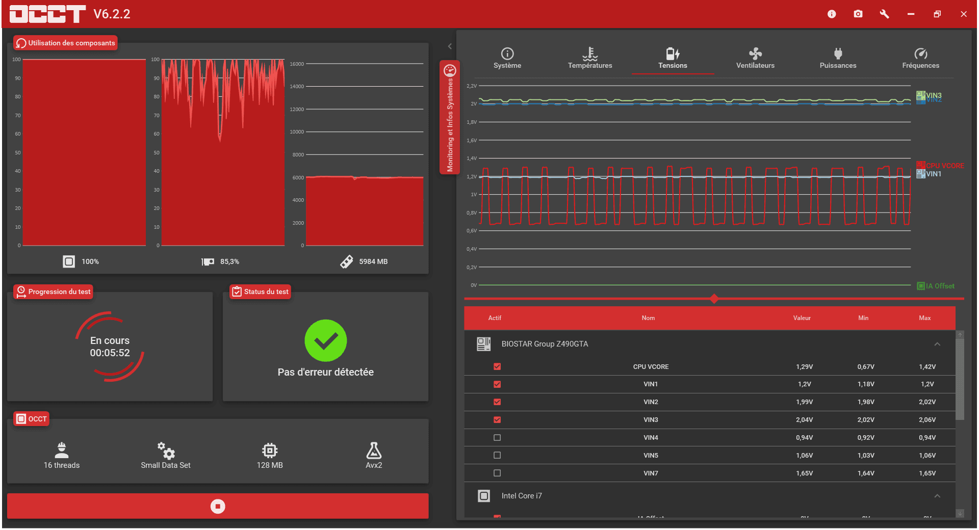

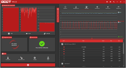

      Voici un autre screen de test OCCT avec uniquement les tensions, celle du +5V et du +12V ne bougent pas, en revanche celles du CPU oui, j'aimerais bien en découvrir la cause pour pouvoir réparer ça moi-même, je n'ai franchement pas très envie d'aller dans un magasin d'informatique alors que le pc n'a même pas 1 mois...

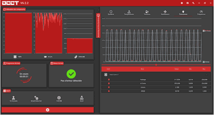

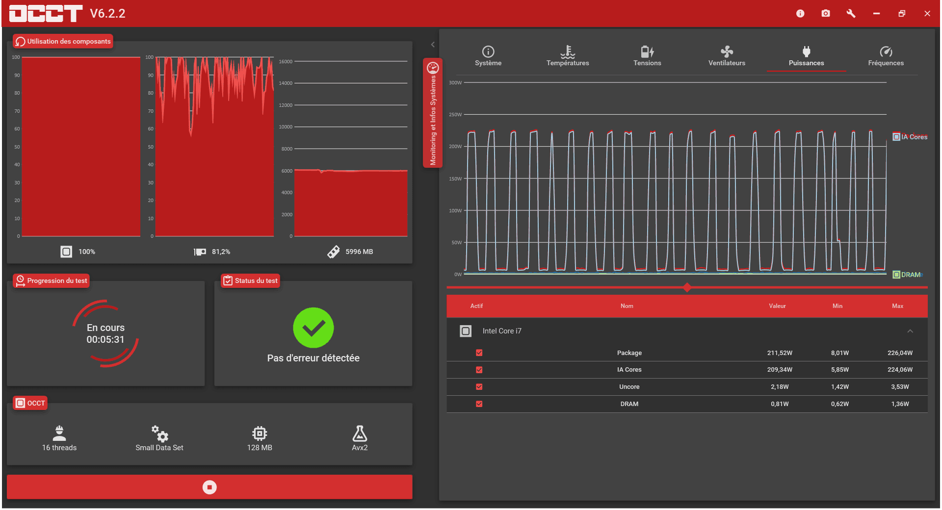

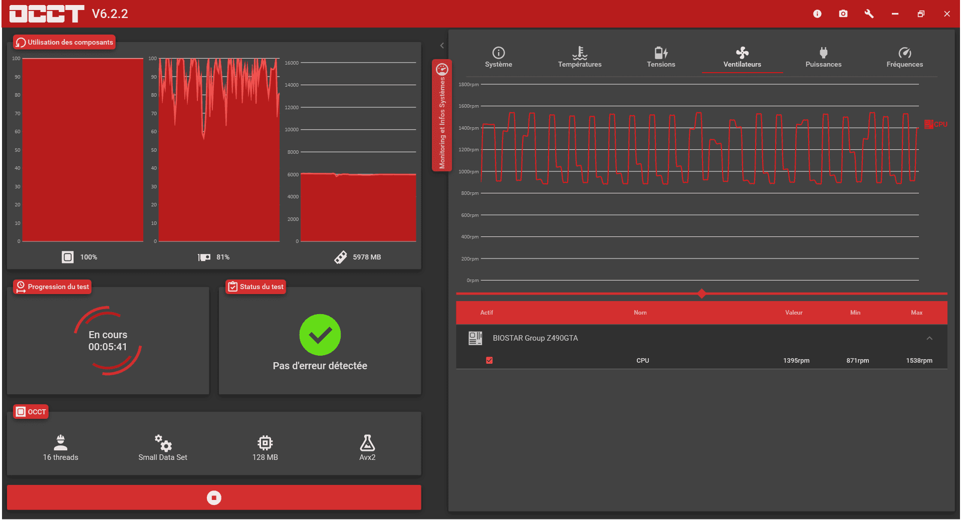

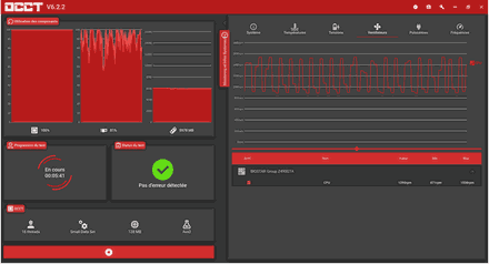

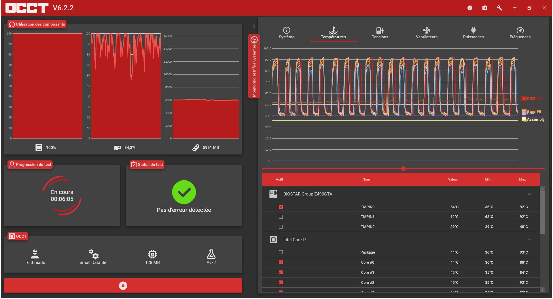

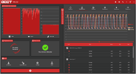

    3. Désolé pour le rapport, j'ai fait des screens de chaque catégorie, je ne sais pas si ça compensera ou si ça te sera utile mais bon :/
    4. @Skygrow12c'est sûrement parce que tu as utilisé une version plus récente avant. C'est pas grave, les screens que tu m'a envoyé me vont. Je pense encore a un problème de surchauffe car le processeur atteint +de 90 degrés et donc il baisse sa fréquence pour compenser. Tu peux me faire les même capture d'écran mais en large data set ?
    5. @seb77150Pourtant en jeu, j'ouvre HWmonitor sur mon deuxième écran pour suivre un peu les températures, et ça ne dépasse pas les 75° au plus haut, ça tourne en général à 70... oui je te refais ça de suite, merci de prendre le temps de me lire en tout cas
