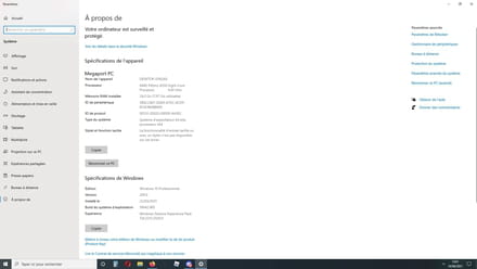

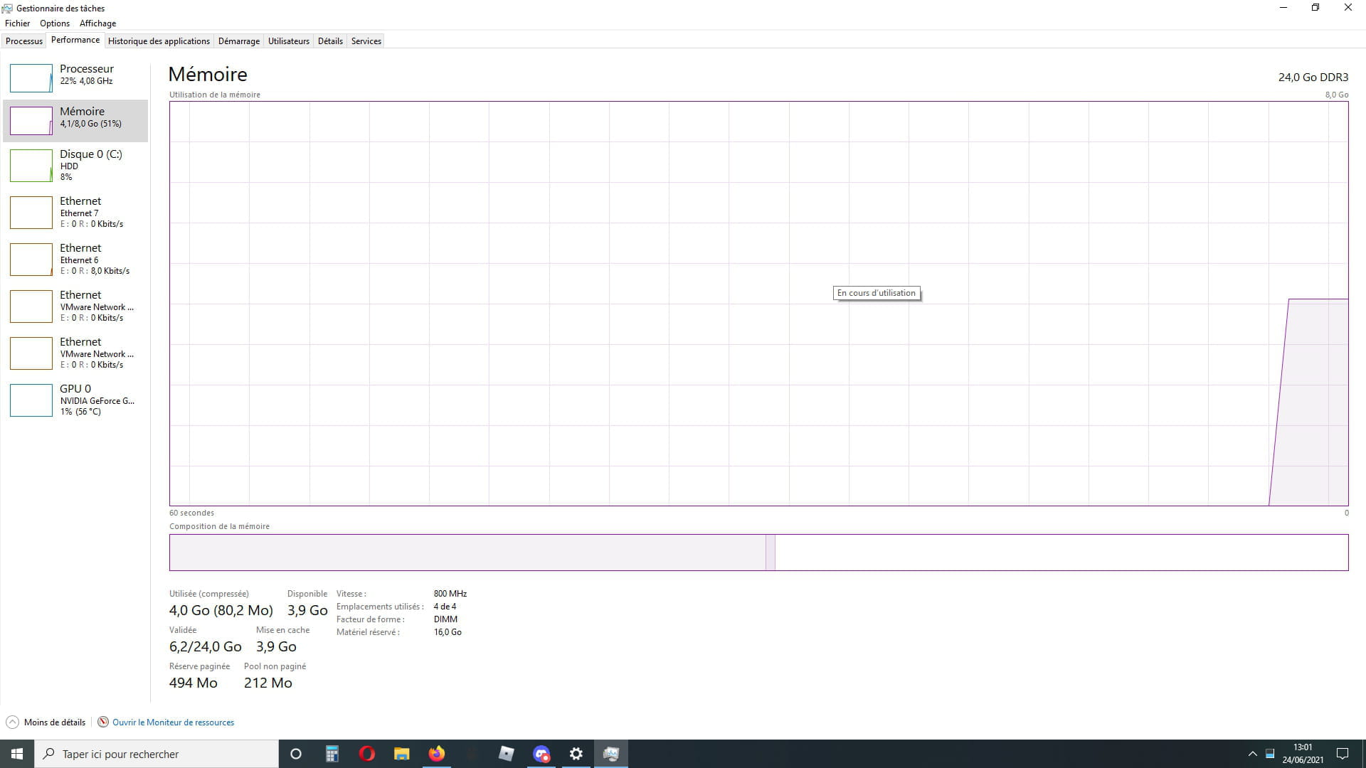

Bonjour ! J'ai récupéré un ordinateur plus utilisé il y a quelques mois et j'ai ce matin eu la bonne idée de prendre les barrettes de ram (2*4 Go DDR3) pour les mettre dans mon PC qui en contenait déjà 16 (2*8 Go DDR3).
Mais quand j'allume le PC après nombres de catastrophes dues à la nouvelle MAJ de Windows,
Je n'ai plus que 7,97 Go de ram utilisable sur les 24...
J'avais déjà eu le même problème sans n'avoir rien fait à l'époque où parmis mes 16 Go de Ram, je n'en avais que 8 utilisable.
j'avais alors posé une question sur ce même forum ( https://forums.commentcamarche.net/forum/affich-36417235-gros-probleme-ram-utilisable )
on m'avait alors fait passer les barrettes de 8Go en A2 et B2 pour avoir un dual channel, ce qui avait résolu le problème.
j'ai mis les nouvelles barrettes dans les emplacement libres, ce qui donne :
A1 : 4Go
A2 : 8Go
B1 : 4Go
B2 : 8Go
Voila voila... N'hésitez pas à me contacter pour avoir de plus amples renseignements sur les composants, je ferais en sorte de regarder très régulièrement le forum...
Merci !!

windows 10 n'est pas à jour, la version récente est 20H1 19043.1055
la ram n'est pas compatible ou mal placée
16 GO sont passés en "matériel réservé"

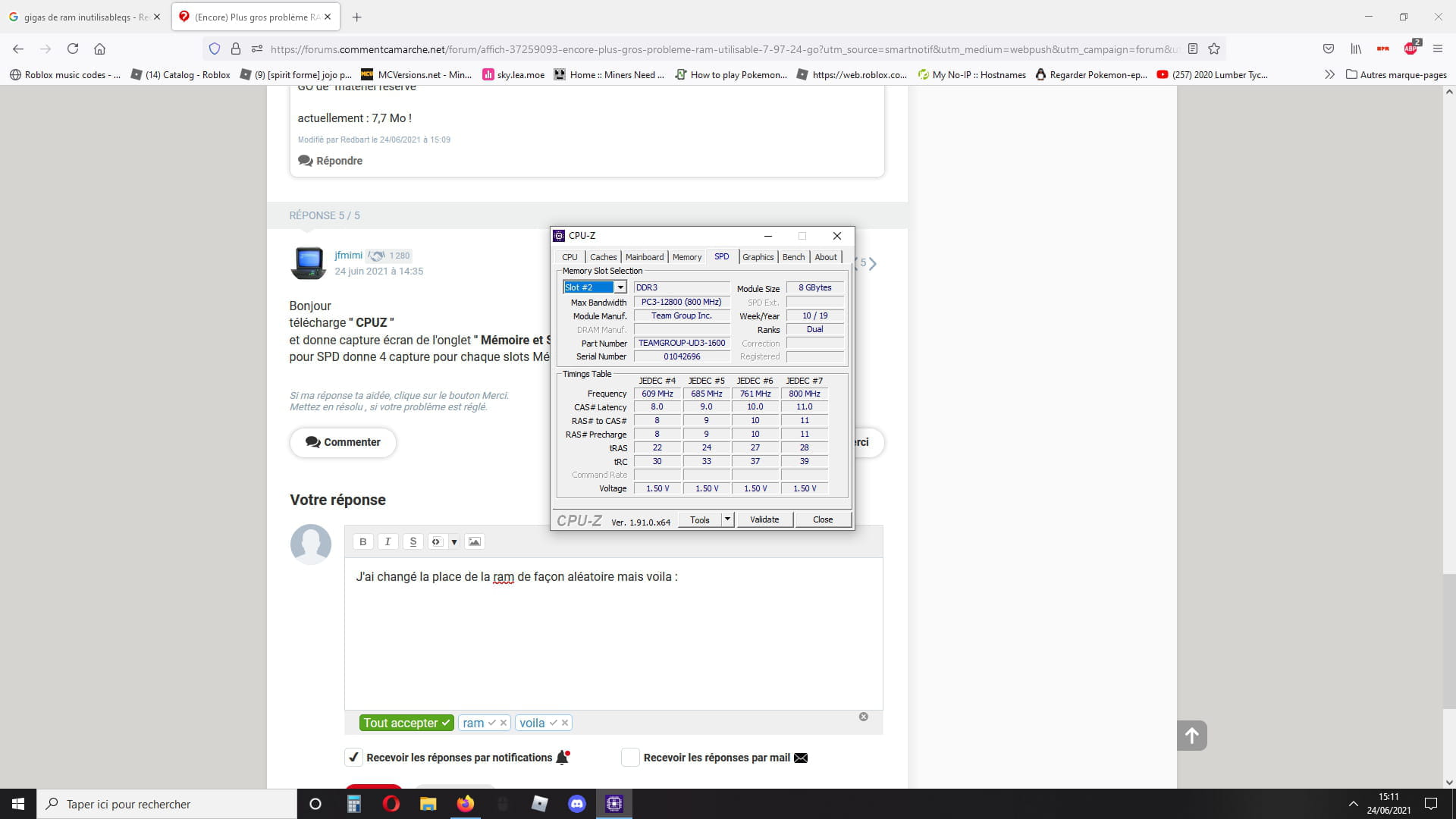

ContributeurBonjour
télécharge " CPUZ "
et donne capture écran de l'onglet " Mémoire et SPD "
pour SPD donne 4 capture pour chaque slots Mémoire
