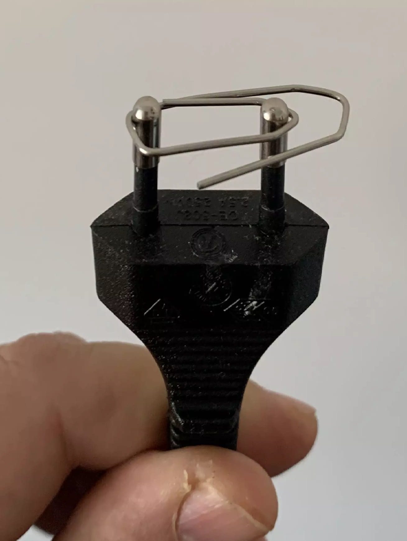

    1. Salut jag72 ,
       mettre un trombone sur les plots de la fiche femelle du téléviseur
      Tu peux mettre une photo de ce bidouillage ?
      1. C'est tout simple.
        Tu déplies une trombone et tu met en contact les deux bornes de la prise femelle en contact.
        Bien sûr hors prise secteur au cas ou. :p
        Merci pour ton intervention.
      2. @jag72J'ai vu une astuce sur CCM proposée par Andy mais le contact se fait sur une prise mâle.
        Ce qui permet de décharger les condensateurs du TV .
        Alors je ne sais pas si tu te trompes ou pas ?
      3. @extemporBien vu car c'est grâce à lui que j'ai trouvé la solution rapidement quand le problème est survenu.
        C'est bien une prise mâle mais c'est redondant alors comment ne plus avoir le soucis?
        Y a une panne latente quelque part ?

      4. @jag72Quel type de câble alimente le TV ?
        Celui de Andy ?
        ou celui-ci:
      5. Modérateur
        @extemporPeu importe qu'il y ait prise de terre ou non
