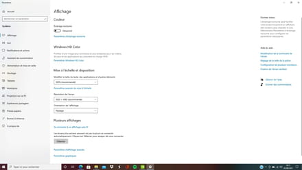

    Quel sont tes paramètres de "résolution d'écran"..??
  2. UltimacyObito77 Messages postés 10 Statut Membre
    C'est un hp et voilà la ref Hp pavillon TG01-0231nf, je suis en résolution native c'est a dire 1920*1080 voici la ref de l'écran AOC C24G1 et ma carte graphique est une GTX 1650. Je ne comprends pas car en photo cela rend bien mais pas quand on est devant ou alors en capture d'écran.

    -- Une capture d'écran serait certes bienvenue... mais aussi les écrans de reglages des paramètres d'affichage..

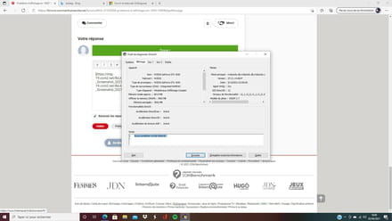

    Tu peux faire le test
    DXdiag
    dans une fenêtre Dos, tu vas sur "affichage" et vois ce qu'il dit..
    Par contre, tes captures d'écrans ne sont pas déformées.. Donc ça se passe dans des conditions particulières..Lesquelles..?
  8. UltimacyObito77 Messages postés 10 Statut Membre
    voila le test cela se passe un petit peu dans le bureau mais en game c'est déformé
