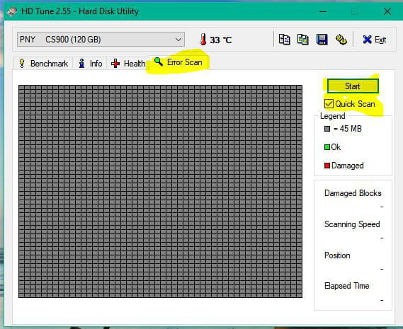

        puis le " Error Scan "
        donnez capture écran

        @Jozeouiavez vous bien choisit le bon disque , c'est pas la même référence que celui du message #2 ??
      4. @jfmimi
        Je n'ai que ces 3 disques et les deux autres sont mes SSD donc c'est forcément celui-là...
