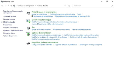

Va dans Panneau de configuration > Matériel et audio > Gestionnaire Realtek (peut changer de nom, mais il s'agit du gestionnaire audio parfois customisé par la marque, ici MSI, de la puce audio Realtek). Une fois dedans, fais-en si possible une capture d'écran.
Je le demande car ce gestionnaire audio n'a pas la même apparence en fonction de s'il s'agit de la version brute telle que fournit par Realtek ou s'il s'agit d'une interface customisée par la marque.-
- Effectivement tu n'as pas le gestionnaire. Tu peux le télécharger sur la page officielle d'MSI pour ta carte mère. Ou plus simplement, voici le lien direct.
Une fois téléchargé, tu décompresses le fichier et dans le dossier décompressé tu lances le fichier Setup.exe
Cela va en fait réinstaller le driver audio mais par la même occasion devrait ajouter le gestionnaire Realtek qui fait partie intégrante du driver.
Par la suite, tu auras deux possibilités.
Sois, pouvoir changer de périphérique de lecture (sortie avant/arrière), mais sans avoir à débrancher aucun périphérique. C'est-à-dire qu'aucun n'empêche l'autre de fonctionner même si les deux sont branchés. Mais ils ne fonctionneraient pas en même temps.
Ou deuxième solution, tu pourras via les options Windows rediriger la sortie audio arrière vers la sortie audio avant. Ainsi, tu auras tout le temps les deux sorties fonctionnelles en même temps. Désavantage : tu ne peux pas débrancher la sortie arrière, car tu perdrais le retour de celle-ci vers la sortie avant. Mais de ce que j'ai compris dans ton cas tu n'es pas amené à débrancher un périphérique, au contraire.
Je t'expliquerais comment faire cela, mais déjà il faut installer ce gestionnaire.
