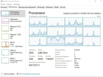

Mon processeur est au dessus de ca fréquence de base sans raison. Et ducoup mon ordinateur chauffe beaucoup. J'ai un ordinateur portable, avec un i7-9750H, rtx 2060.

Bonsoir également,
Ce proc peut monter à 4,5 GHz en mode turbo, pas d'inquiétude...

Merci beaucoup, mais comment enlever ce fameux mode turbo ?
Bonsoir, vérifie tes paramètres de gestion d'alimentation du processeur et règle l’état minimal du processeur sur 5% , cela aura pour effet de baisser la fréquence de ton processeur quand il n'est pas utilisé et du coup ça chauffera moins
Bonjour quand même.
Il y a un processus qui tourne que sur le cœur 9 alors le cpu se dépêche de faire le boulot. Normal.
Tous les programmes sont pas prévus pour répartir le travail sur tous les cœurs.
Mais je suis pas sur que ça justifie que le portable chauffe beaucoup.
mesurer la température quand le processeur est vraiment en idle et pas à 25%.
vérifier si nécessaire que tu as pas un processus dont tu n'as pas besoin/envie de le laisser travailler. exemple ne faire les mises à jour que manuellement quand tu es sur secteur et pas besoin du pc.
mesurer la température quand le processeur est à 100% exemple test avec OCCT pour vérifier que le pc chauffera pas en toute circonstance. (Te fais pas d'illusions avec ton processeur et ta carte graphique un portable va monter très haut en t°). Si nécessaire seul un démontage assez poussé permet de dépoussiérer efficacement un portable, et c'est pas très facile.

Je suis pas trop favorable personnellement à désactiver le mode turbo, plus à mettre les réglages économie d'énergie comme l'indique john99.
