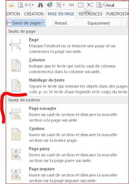

Bonjour.
Je n'ai pas Word 2016 ...
Mais sur Word 2013 c'est ici :
ModérateurBonjour
Tu dis "je dois créer une section à l'aide de sauts de pages".
C'est pas ça : tu dois créer une section à l'aide d'un saut de section.
m@rina
Bon, je dois aller dans l'aide pour trouver les sauts de section, mais au moins j'ai enfin réussi à commencer mon numéro 1 en troisième page :D ! Merci !!
