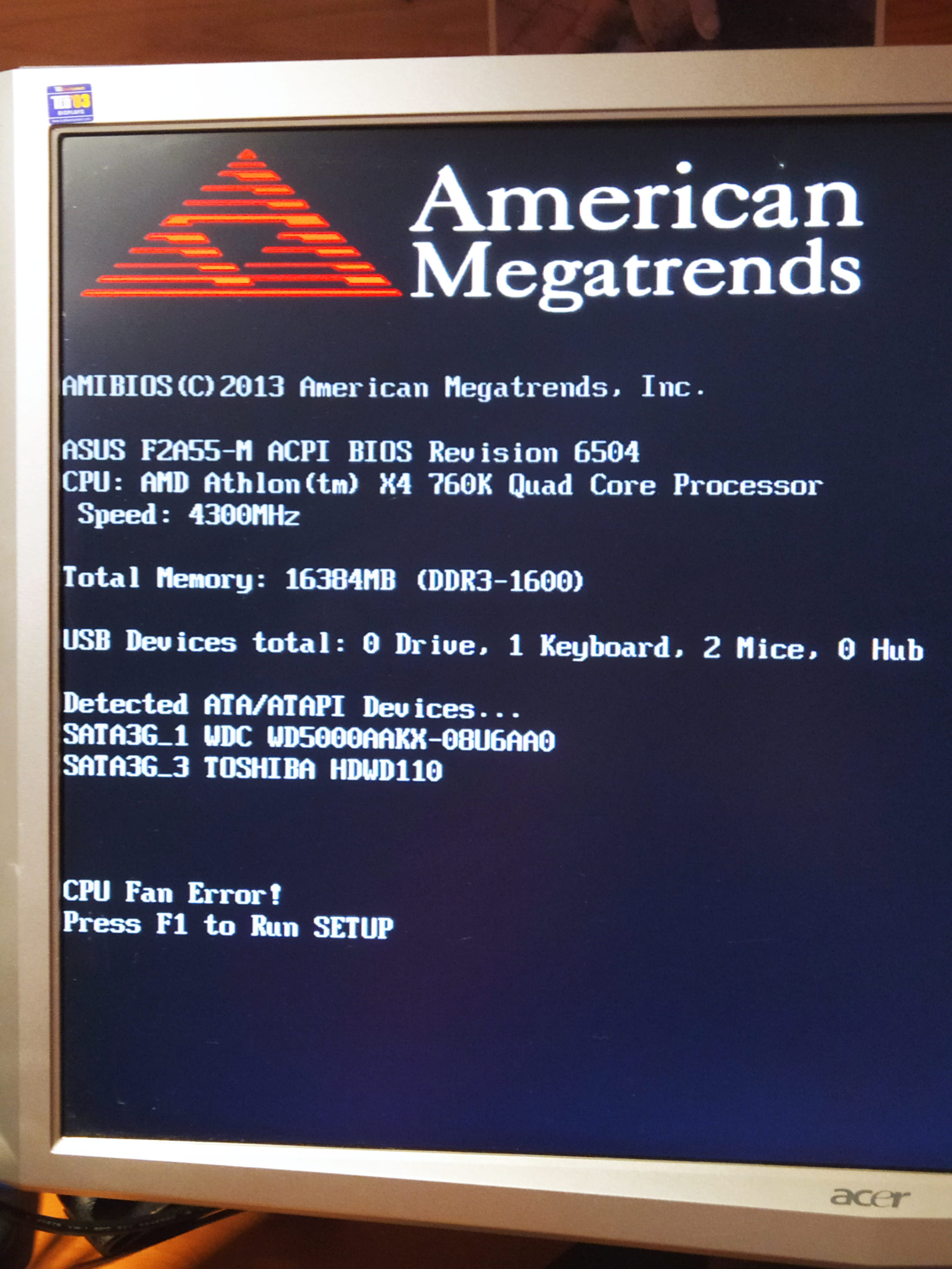

Bonsoir merci pour ta réponse. En fait j'ai vérifié le branchement de l'alim et la mise en place du cpu, et j'ai pu rentrer dans le bios et installer le syst et les applis souhaitées. Par contre j'ai un pb quand je redémarre j'ai un message et je suis obligé de passer par le bios pour lui stipuler le support ou est installé W10.
Rebonsoir, je suis encore novice, j'ai fini par trouvé en réglant la vitesse dans le bios. Désolé pour le dérangement.
Et bien ce matin de nouveau le même pb.
Pour solutionner le pb, je suis obligé de mettre la surveillance du ventilo du CPU en mode on.
Est ce que cela pose un problème?
