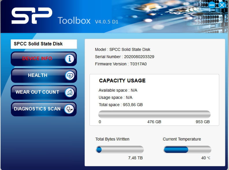

salut, j'ai pas trop l'habitude de poser des questions mais là, j'entre en terrain inconnu. J'ai récemment acheter un ssd samsung evo 870 et je voudrais renvoyer mon ssd silicone power. Le problème c'est que je ne trouve pas comment faire d'effacement sécurisé du ssd. Sur leur logiciel il y a marqué que l'effacement sécurisé est seulement pour les ssd industriel, donc c'est bien sympa mais je n'ai pas un ssd industriel et je ne trouve pas comment je pourrais effacer le ssd sans possibilité de récupération de données, peut être quelqu'un aurait un idée
