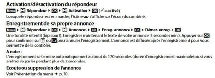

J'ai fait de nombreux essais d' aplpels depuis un mobile.
L' annonce que j'ai enregistrée sur le fixe (gigaset AS405) ne se déclenche pas. J'ai fait attention à ce que la touche 1 qui empêche l' enregistrement des messages ne soit pas activée.
Et je n'ai pas la notice d'emploi......
Merci pour vos réponses et conseils.

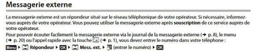

    1. La seule hypothèse que je vois c'est que c'est ton fournisseur de téléphonie qui te donne la fonction répondeur et la possibilité d’enregistrer un message

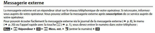

    4. Il faut vérifier si la touche 1 est bien programmée avec le bon numéro pour la fonction répondeur délivrée par ton fournisseur (page 11)
      Exemple 3103 pour Orange et **1 pour Free
      Quel est ton fournisseur de téléphonie ?
      Il faut également vérifier si le service Répondeur est délivré par ce fournisseur et qu'il est activé

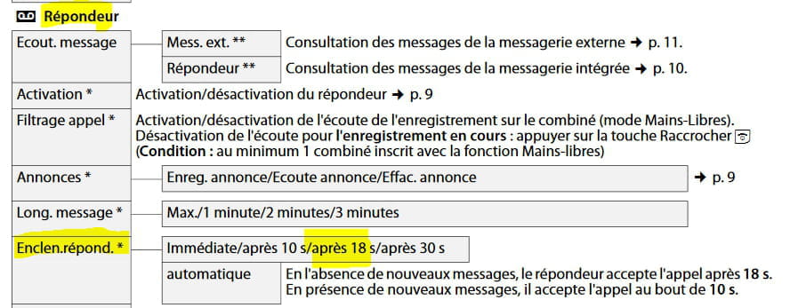

    Ne pas oublier non plus qu'il faut régler correctement le nombre de sonneries (ou l'intervalle de temps) avant que le répondeur ne déclenche.
    Les opérateurs réglant, par défaut, le déclenchement de leur messagerie vocale après 5 sonneries (20 secondes), il faut régler ce téléphone pour qu'il déclenche après 18 secondes
    Extrait notice page 20 :

      C'est un AS405, à ma connaissance il ne délivre pas de fonction Répondeur Interne

      Si on est sur AS405 évidemment... pas de répondeur intégré.
      Le problème à régler se trouve chez l'opérateur.
      La touche 1 sur le télphone permet d'appeller diredtement la messagerie vocale... pas a bloquer je ne sais quoi...
