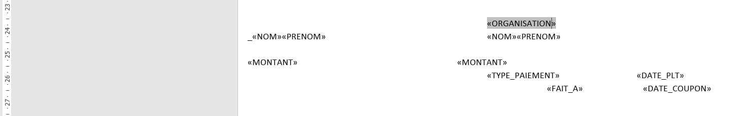

Je suis le trésorier d'une association qui compte environ 700 adhérents.
Tous les ans, je remplis à la main les 700 cartes et attestations sur des imprimés spécifiques que nous procure notre fédération.
J'aimerais automatiser le remplissage des cartes via un publipostage.
J'ai ma base de données sous Excel avec toutes les informations dont j'ai besoin pour remplir l'attestation.
Jusque là, pas de problème.
Ce que je n'arrive pas à faire, c'est de déterminer les endroits exacts sur une feuille Word pour que les données puissent s'imprimer aux bons endroits.
Par exemple à la hauteur 23.5 cm et à la largeur 10,5 cm de mon imprimé se trouve le nom et prénom.
A 25.5cm de hauteur et à 9 cm de largeur se trouve le montant payé.
J'ai une dizaine de données à remplir.
J'ai réussi grossièrement à faire correspondre les champs mais selon la longueur des noms et prénoms, les positions se décalent.
J'espère avoir été clair dans mes explications et ma demande.
Je vous remercie de l'aide que vous pourrez m'apporter.

Il faut utiliser un tableau. AInsi les données mises dans des cellules ne bougeront pas.
En revanche si le but est d'imprimer sur un document pré-imprimé, ce n'est pas aussi simple. Il faudra peut-être utilisé des zones de texte avec une position fixe, en espérant que l'imprimante est bien réglée...

ModérateurAprès avoir inséré la zone de texte, il faut afficher la boîte de dialogue Mise en page/Position (soit via le bouton Options de mise en page qui s'affiche à côté de la zone de texte => Afficher plus), soit via l'onglet Format de la forme, ou Outils de dessin/Mise en forme, selon la version.
Dans la boîte de dialogue Mise en page, onglet Position, il faut indiquer une position horizontale et verticale absolue par rapport à la page.
Il faut décocher Déplacer avec le texte.
Ensuite, on peut mettre les champs de fusion dans les zones de texte. Il faudra tester une impression d'une seule page sur le papier pré-imprimé et ajuster si nécessaire.
