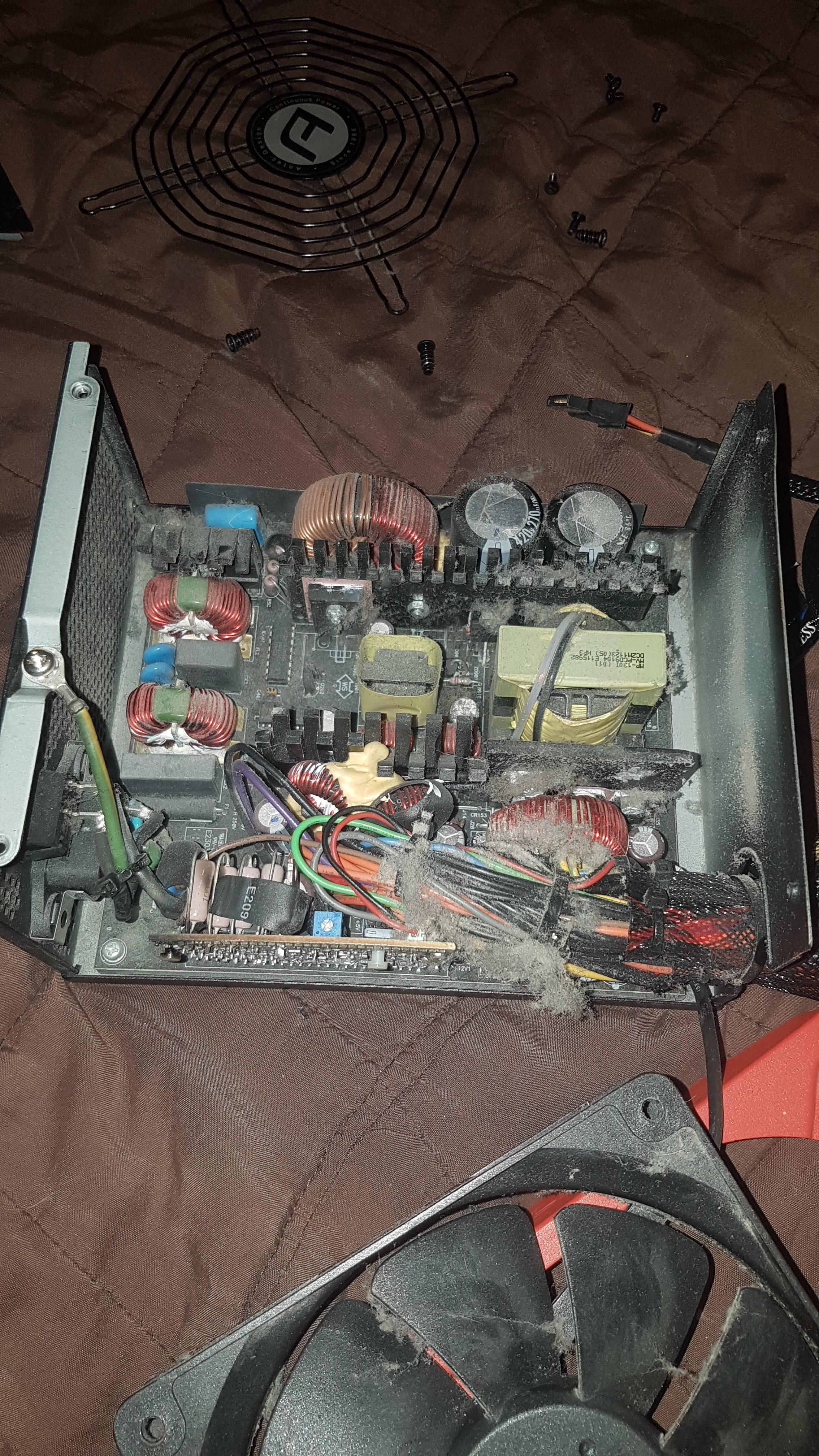

Si tu peux ouvrir le boitier d'alimentation et poster des photos, ca nous en dira plus. -
@AgentMulderHonnêtement je ne m'en rappelle plus, peut être un grésillement, je ne peux pas le certifier. C'est flou, je me rappelle juste de l'odeur de cramé puis des flammes qui sont apparu. D'accord je vais l'ouvrir et je vous envoie ça
@AgentMulder

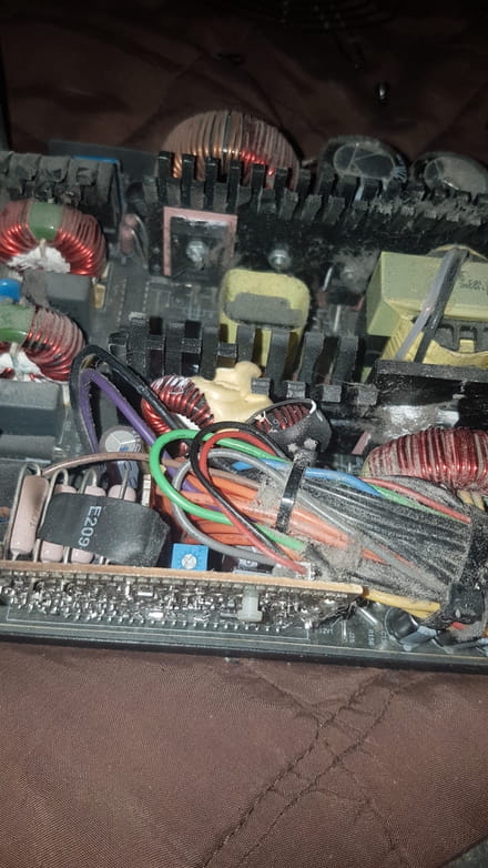

Désolé c'est dans un état déplorable, beaucoup de poussière... Mais je ne vois pas la source du composant brûlé de l'alimentation... Je suis intervenu très rapidement c'est peut être la raison pour laquel ça n'a pas eu le temps d'endommager l'alimentation suffisamment pour que ça soit visible, aucune idée -
@skrizixCa a flambé a cote du bloc de resistances, là ou il y a une etiquette avec marqué "E209" dessus.
Difficile de voir si ca vient de la resistance ou d'en dessous.
Le cable de terre a meme eu chaud.
