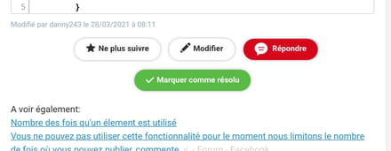

    2. De rien, pense à marquer le sujet résolu
      1. comment on le fait
    3. Tu cliques sur le bouton
