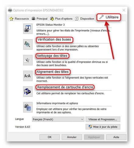

        Vous pouvez tenter de simuler un changement de cartouches en réalisant la procédure, faire comme si vous les changiez mais vous les replacez évidemment !
        Ensuite, si vous ne l'avez pas réalisé, faites une vérification des buses, un alignement de tête et un nettoyage, commencez par ce dernier point d'ailleurs.
        Cdlt.
    4. Un nettoyage et un alignement ont été réaliser mais je vais suivre vos remarques et je vais tout recommencer cela ne coute rien de recommencer Pour ce qui est d'une vérification des buses comment pratiquer ?
        En principe, si l'informaticien a correctement fait le travail, vous devriez disposer d'un utilitaire dans les applications en rapport avec l'imprimante, sous la forme suivante en ce qui me concerne, pour une Epson également.

      1. Cette fois tout est rentré dans l'ordre ! Après plusieurs vérifications nettoyages et alignements des têtes d'impression et comme vous l'aviez préconiser j'ai èffectué un faux changement des cartouches d'encre et cela a fonctionner Encore merci pour vos conseils et pour le temps passé Bonne après midi Cordialement
