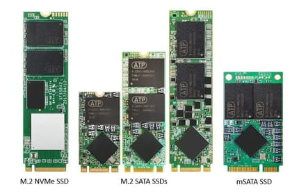

    Différence entre les mSATA, SATA et NVMe...
    Ne te trompe pas avec les encoches (du bas) !
