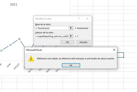

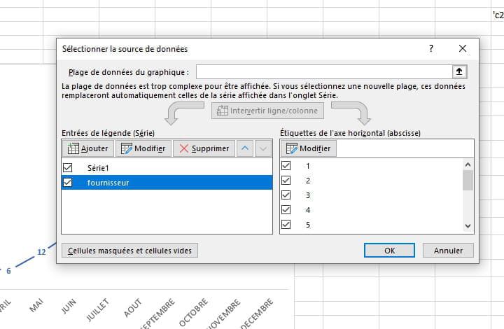

        mais lorsque je veux utiliser d'utiliser les noms précédemment déclarer dans le tableau comme vous m'avez montré avec votre fichier j'ai ce message
        je vous remet également mon fichier au cas ou
