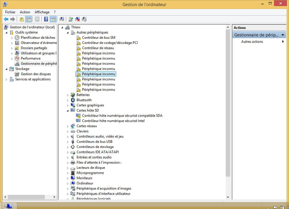

Bonjour. Peux-tu faire une copie d'écran du gestionnaire de périphériques ?
Bonjour. Dans la partie non visible (en bas), il n'y a pas de périphérique en erreur ?
Bonjour. C'est un peu normal, tu as beaucoup de périphériques en erreur (point d'exclamation jaune).

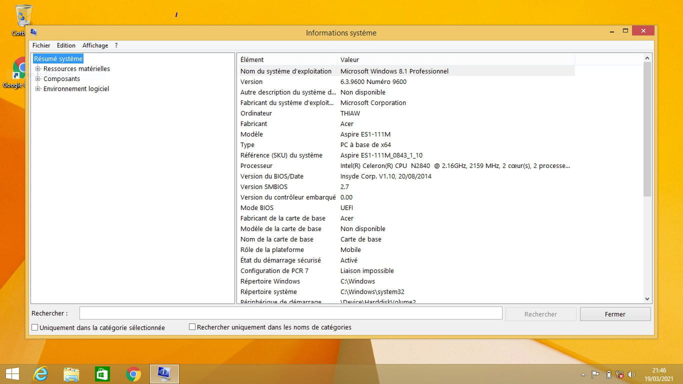

Quel est le modèle exact de ton PC ? (exécute "msinfo32" et capture l'écran).-
@dadapire_062Va sur le site de acer ( https://www.acer.com/ac/en/GB/content/drivers/5572;-;Aspire%20ES1-111M ), renseigne les données demandées et mets à jour TOUS les drivers, y compris si besoin le BIOS.

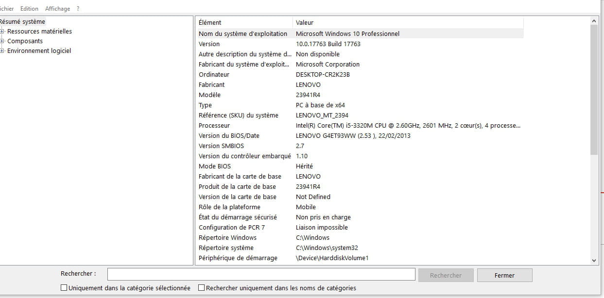

Je n'arrive pas à trouver le modèle d'après la page. Va sur le site de Lenovo ( https://support.lenovo.com/fr/fr ) et demande la détection de ton appareil.

Salut, je vois que ton OS est Windows 8.1 si je ne me trompe pas. Voici un lien pour le faire passer en Windows 10 version 20h2 la dernière du mois de octobre https://support.microsoft.com/fr-fr/topic/assistant-mise-%C3%A0-jour-de-windows-10-3550dfb2-a015-7765-12ea-fba2ac36fb3f en faisant cette mise à jour cela devrait résoudre ton problème mais attention le téléchargement et l installation prennent beaucoup de temps et dépendent de la vitesse de l'ordinateur et de la connexion Internet

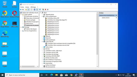

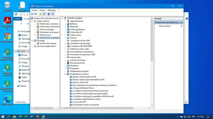

@dadapire_062Bonjour. Que dis ton nouveau gestionnaire de périphériques ? (fais une capture d'écran).
@dadapire_062Tant que tu auras des périphériques en erreur (point d'exclamation jaune), c'est là qu'il faut d'abord chercher.
Va sur le site d'Acer, identifie ton numéro de série et mets à jour TOUS les drivers.
