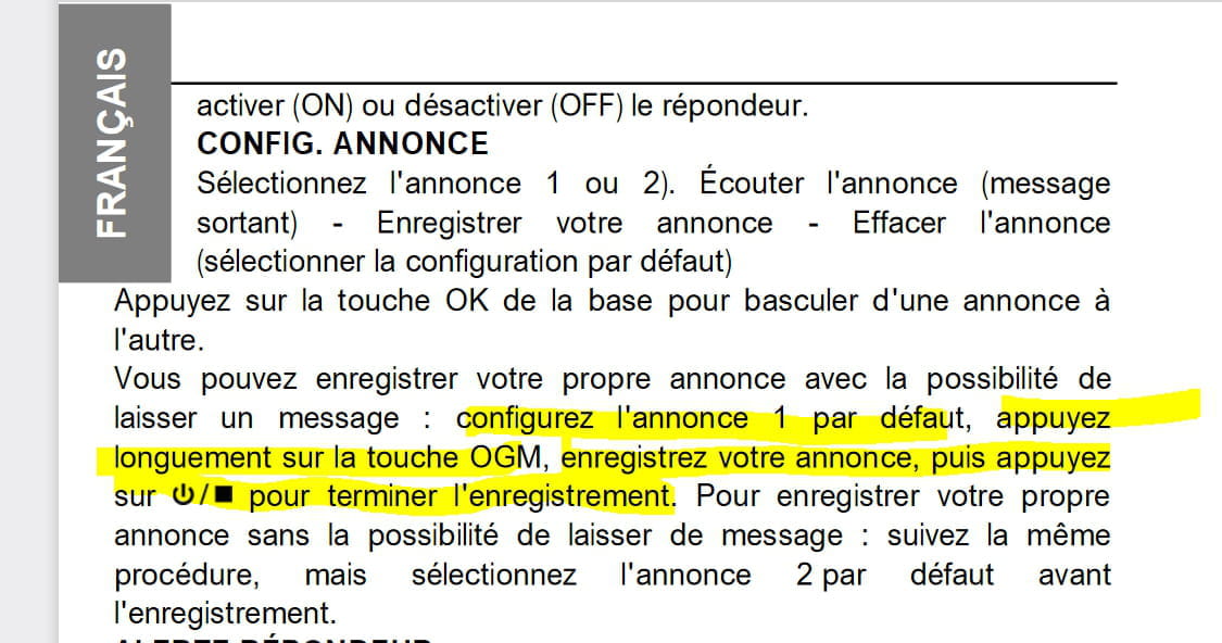

Je n'arrive toujours pas a configurer l'annonce d' accueil du répondeur
Soyez sympa de m'aider

    1. Merci mais ma question est "comment enregistrer mon annonce d'accueil" Il y a surement quelque chose que je n'ai pas compris dans le mode d'emploi ( page 34 )

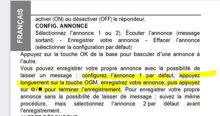

      1. Merci mais comment configurez l'annonce 1 par défaut ?
          "Par défaut" signifie que, sans rien faire de spécial, c'est cette annonce qui va être modifiée en effectuant la procédure d'enregistrement....
      2. Merci , Contrairement a d'autres téléphone il faut faire l'enregistrement sans décrocher le combiné , c'était ça l'astuce .j'ai réussi a enregistrer le message d'accueil mais je n'arrive pas maintenant a lire les messages entrants laissés par les correspondants avec le 3103 d'Orange. De meme j'ai également un soucis pour augmenter le nombre de sonneries avant le déclanchement du répondeur.
