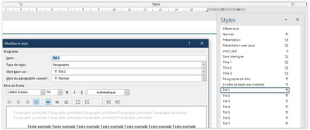

        Je ne vois qu'une cause possible : ton style de paragraphe n°3 n'est pas vu par Word comme un style de paragraphe. Regarde dans le style n°3 si il est bien basé sur le style n°2 comme ci-dessous :
        Cldt

      4. breizhinours > PSud Messages postés 1385 Statut Membre
        oui c'est bon on m'a donné cette réponse un peu plus bas. C'était effectivement le cas.
        Merci beaucoup

  3. breizhinours
    génial ! merci beaucoup
    en fait j'utilisais un style nom Titre3;titre3
    je ne sais pas pourquoi :)
    en tout cas tout fonctionne
    merci infiniment, ça fait plus de deux mois que je me bat avec ça
