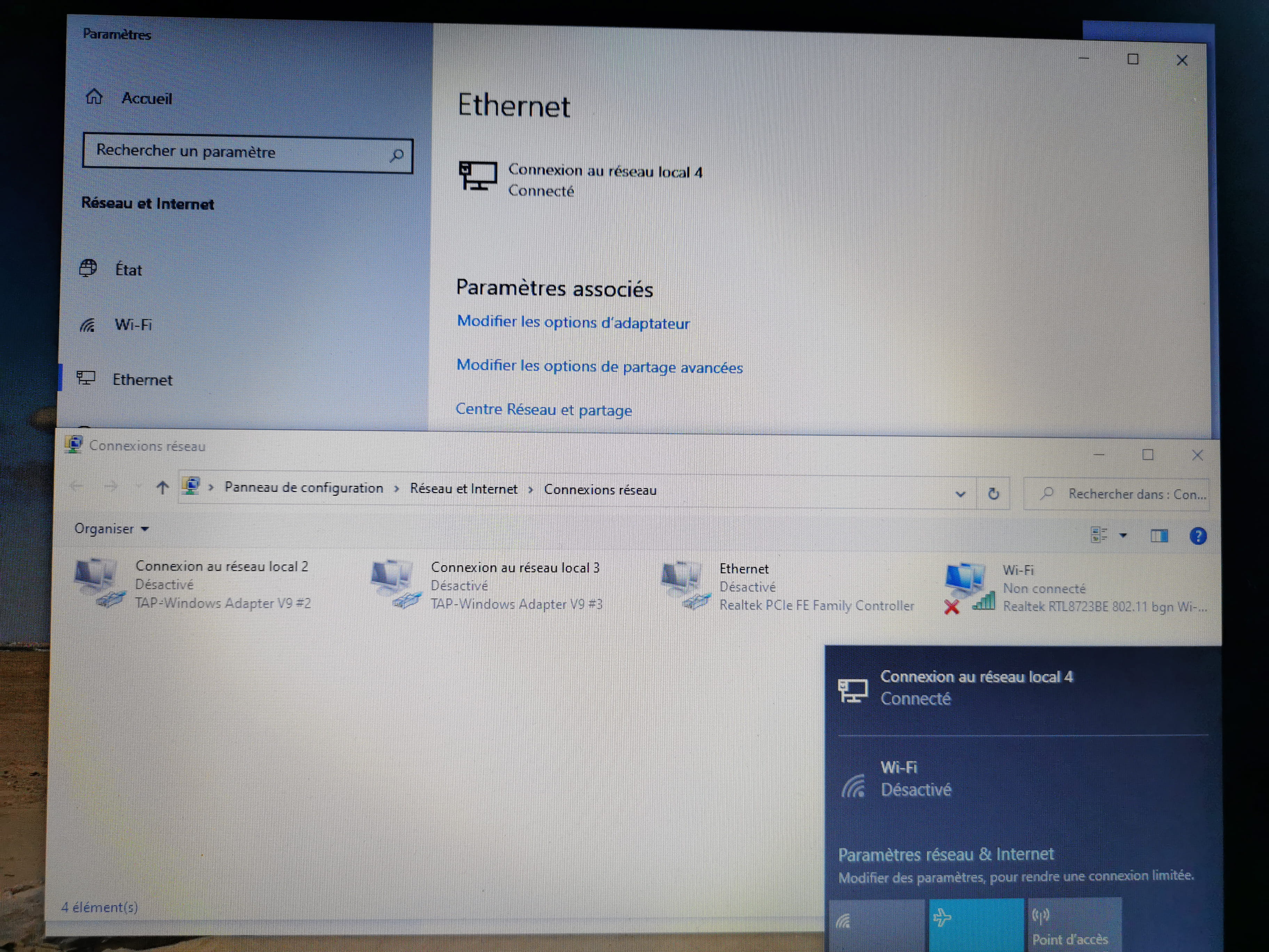

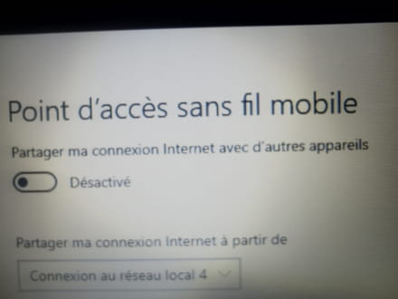

Depuis hier mon ordinateur indique qu'il est connecté au réseau local 4, je n'ai pas d'ethernet, je me connecte uniquement avec mon smartphone. Je ne trouve pas ce réseau afin de m'en déconnecter. Les seuls endroits où j'ai réussi à le trouver sont dans les paramètres ethernet et point d'accès mobile (cf photos). Mais il n'apparaît pas dans les connexions réseaux.
Où puis-je trouver ce réseau ? Je souhaiterais pouvoir m'en déconnecter, si quelqu'un a une solution, merci.
  1. Salut,
    il a probablement été créé suite à un partage de connexion sur USB de la part du smartphone.
    il n'est peut-etre visible que quand le smartphone est connecté en usb.
    Les tap, sont des connexions VPN ?
    1. Ah oui, j'ai effectivement fais un partage de connexion via USB avec mon smartphone, ja vais vérifier.
      C'est quoi les tap ?
    2. @CymiaC'est toi qui les as créées en installant des trucs, je ne sais pas quoi ....
      Ce sont des interface tunnel virtuelles généralement utilisées par les VPN.
    3. @brupalaJe n'ai fais que transférer des photos prises avec le tel vers l'ordi. Je vais regarder aussi les maj Windows.
      Je viens de reconnecter mon smartphone via USB et la connexion reste introuvable (elle est toujours indiquée comme étant active) . Dans le centre réseau et partage, il est par contre indiqué que je ne suis actuellement connectée à aucun réseau.
    4. @CymiaDonc l'apparition de ce réseau ne correspond pas avec les maj Windows, mais effectivement à la connexion entre le smartphone et l'ordi via usb. Je vais fouiller un peu, mais je ne sais pas vraiment où chercher.

    bonjour, tout fonctionne bien, à part l'affichage à propos de "réseau local 4"?
    est-ce affiché quand l'ordi n'est pas connecté au smartphone?
    1. Oui à part ça tout fonctionne. Et oui ça l'affiche même quand l'ordi n'est pas connecté au smartphone, et même quand le WiFi n'est pas activé et qu'il est en mode avion.
    2. Contributeur
      @Cymiaque donne ipconfig/all quand l'ordi n'est pas connecté au smartphone?
    3. @yg_beÇa indique que le réseau local 1, le réseau local 2 ainsi que le WiFi sont déconnectés, pas de traces du réseau local 3, ni 4
