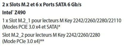

    Salut , il est probable que ton m2 de 1 TO n'est pas rétrocompatiple avec ta carte mère avec un nvme de 2 to faut faire un choix et en supprimer un , ou acheter un adaptateur pci-e ou sata vers m2

    si j'ai bien compris pour moi elle et compatible mon 1 To et sur M2.1 est 2 To PCIe et sur M2.2

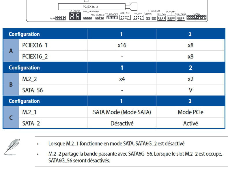

      ben à priori c'est non , faut lire l'avertissement tous en bas si le m2 ;1 fonctionne en mode SATA le Le Sata 6G est désactivé et vu que le M2;2 partage La bande Passante avec le sata6g _ 56 le slot m2.2 est désactiver

      ben as priori ton m2.1 est en sata comme tu l'indiques dans le premier post et donc faut pas l'utiliser pour avoir accès au nvme qui est plus performant et plus récent . Et pour utiliser le m2 .1sans brider le nvme faut probablement comme indiquer plus haut passer par un adaptateur et pour un max de performance installer windows sur le nvme

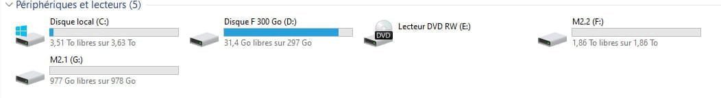

    Ton SSD est-il visible dans Gestion des disques?
  7. plouf099 Messages postés 36 Statut Membre
    mais deux M2 sont invisible sous windows mais visible dans le bios mais pas dans gestion des disque
  8. epango Messages postés 37195 Date d'inscription   Statut Membre Dernière intervention   Ambassadeur 4 270
    Ce n'est pas normal que ce soit visible dans le BIOS et non visible dans Gestion des disques. As-tu activé une configuration RAID dans le BIOS?
    Poste-nous une capture d'écran de ta Gestion des disques.
  9. plouf099 Messages postés 36 Statut Membre
    merci pour la réponse
    non pas de raid activé
  10. epango Messages postés 37195 Date d'inscription   Statut Membre Dernière intervention   Ambassadeur 4 270
    Contrairement à ce tu as dit, tes "disques" sont visibles dans Gestion des disques. Tu signales 3 "disques", apparemment, il y e n a 4, dont 2 non initialisés. Commence par essayer d'initialiser les 2 non initialisés. Tu fais un clic droit à la racine (là où est écrit le n° du disque). Si l'option Initialiser apparaît, tu cliques dessus. Ton problème serait alors résolu.
    Bonne chance.
