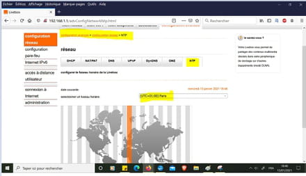

Vous dites avoir vérifier l'heure de la box sur la télé ????
C'est dans l'interface de gestion de la box qu'il faut aller en tapant dans la barre d'adresse 192.168.1.1 ou 192.1681.0 en général.
Cela dépend de votre opérateur.
Pour trouver cette adresse (adresse passerelle par défaut) ou peut le faire via la conversation ipconfig sur le PC
Voir : https://www.malekal.com/acceder-interface-web-de-gestion-de-box-routeur/

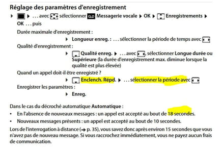

Pour ce qui est du "Nombre de sonneries" quel est votre problème précisément ?
La réponse dépend certainement du modèle de la base que vous possédez.
