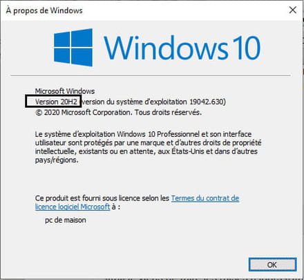

              dis moi d'abord quelle est la version de W10 installée sur ton pc
              dans recherche, tape WINVER et exécute la commande

                c'est bien la dernière en date

                1. Très peu en fait j'ai constaté ça vers le 30 décembre voir même le 31 et la mise à jour de la version 20H2 date de bien plus vers fin mai il me semble
                  1. Salut,
                    20H2 c'est 2009 et c'est octobre pas mai ;)
                    Auparavant, tu n'as jamais fait de manip' concernant WU ?
                  2. @dachiasseChez moi c'est indiqué installé le 20 mai 2020 ! 2009 ca me parait ancien non :)
                    Non jamais fait de manip tout fonctionnait bien !
                  3. @gandalf2b20H2 = 2009. Et 2009 ce n'est pas l'année, c'est 20 pour 2020 (l'année) et 09 pour le mois (septembre), la version 20 zéro neuf (2009) est sortie en octobre. C'est impossible que tu l'aies avant, ou alors tu avais la bêta. Vu que tu sais à peu près la période exact du problème, regarde dans le journal des événements. Tape son nom dans la recherche de 10. Il note tout ce qui se passe dans ton ordi.

                  la MAJ de la 20H2 date d'Octobre 2020, l'historique des versions de W10 --> clique ici
