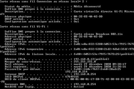

quand je fais ipconfig j'ai ça :
merci d'avance pour tout aide

  1. Salut,
    au vu de ton ipconfig/all, c'est bien connecté en ipv4 et ipv6.
    C'est sur le PC qui ne fonctionne pas ?

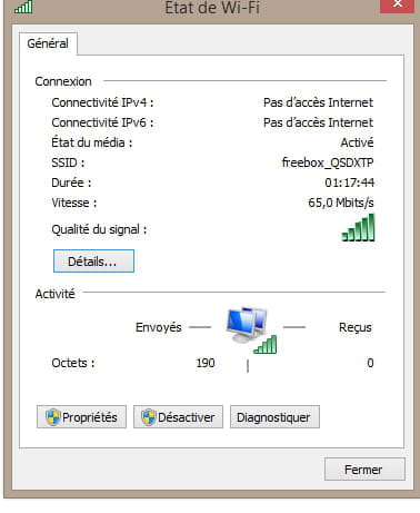

        1. ici il me dit pas d'accs internet pour les conectivité IPV4 IPV6
          1. oui, mais ton ipconfig/all indique bien une connexion à la box pour les deux.
            tu es sûr que c'est la même connexion que tu regardes ?
            Ou alors la box ne fonctionne pas, mais ça n'a pas l'air d'être le cas non plus.

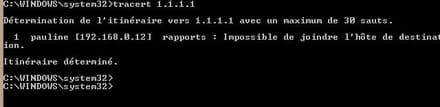

            peux tu afficher le résultat de la commande
            tracert 1.1.1.1
            et
            tracert vpn.brupala.fr
            sur ce PC.
        2. alors la premier commande ok la deuxième pas réussi.

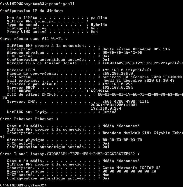

          j'ai refait un ipconfig/all
          1. ah,
            donc,
            pas de connectivité avec la box ...
            en fait tracert 1.1.1.1 n'a pas fonctionné non plus

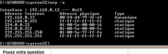

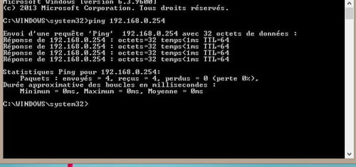

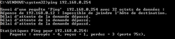

            fais voir un ping 192.168.0.254
            puis arp -a
            C'est étrange cette affaire.

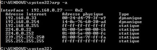

        3. et voici ! merci de ton aide
          1. il y a un truc qui déconne bizarrement là :
            en 192.168.0.33 ton PC voit une freebox (0024d4 c'est une freebox)
            mais pas celle qui est ta passerelle par défaut ...
            tu as plusieurs routeurs ?
        4. Non non
          il y a qu'une freebox revolution (l'option routeur est mise)
          1. heu,
            pourquoi as tu supprimé deux messages dans lesquels on voyait que ça fonctionnait jusqu'à la box ?
            en disant que c'était double, alors que non .
            je les vois, tu sais ....
            ici:
        5. salut,
          Juste parce que c'est une erreur de ma part j'ai lancé les commandes avec le cable Ethernet que j'utilise pour te poster les messages et j'ai oublié de l'enlever ... du coup pour moi ça n'était pas valable et c'est la seule solution que j'ai trouvé pour le supprimer
          1. OK,
            effectivement, on voit une adresse .27 au lieu de .12 en wifi:
            résumons:
            le dhcp ipv4 et les RA ipv6 fonctionnent bien sur la carte wifi.
            car elle obtient une adresse automatiquement dans les deux protocoles.
            par contre arp ne fonctionne pas avec la box server, mais fonctionne bien avec la box player, je suppose que c'est elle en .33, la server étant .254
            du coup pas d'arp, ça donne pas de ping de la box server et pas de dns.
            aurais tu un parfeu tordu qui s'applique à la carte wifi ?
            as tu essayé de redémarrer la box server par coupure électrique (de plus de 30s) ?

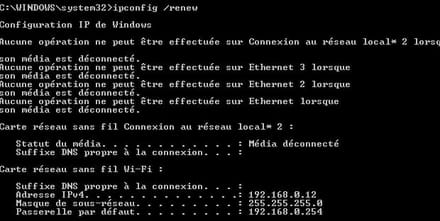

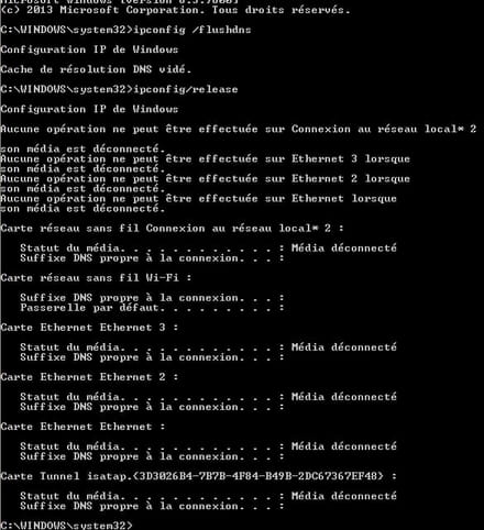

        6. Bonjour,
          Le problème vient bien de ta machine.
          Désactive l'IPV6 sur ta carte wifi depuis le panneau de configuration.
          Fait un ipconfig /flushdns puis un ipconfig /release puis un ipconfig /renew depuis ton invite de commande (windows+R > cmd).
          Utilises-tu un client VPN quelconque sur cet ordinateur?
          Si tu ping ta passerelle (192.168.0.254) juste avec le wifi activé que se passe-t-il?

        7. Brupala,
          aurais tu un parfeu tordu qui s'applique à la carte wifi ? pas a ma connaissance j'ai tester sans avast et par feu windows.
          as tu essayé de redémarrer la box server par coupure électrique (de plus de 30s) ? oui plusieurs fois.

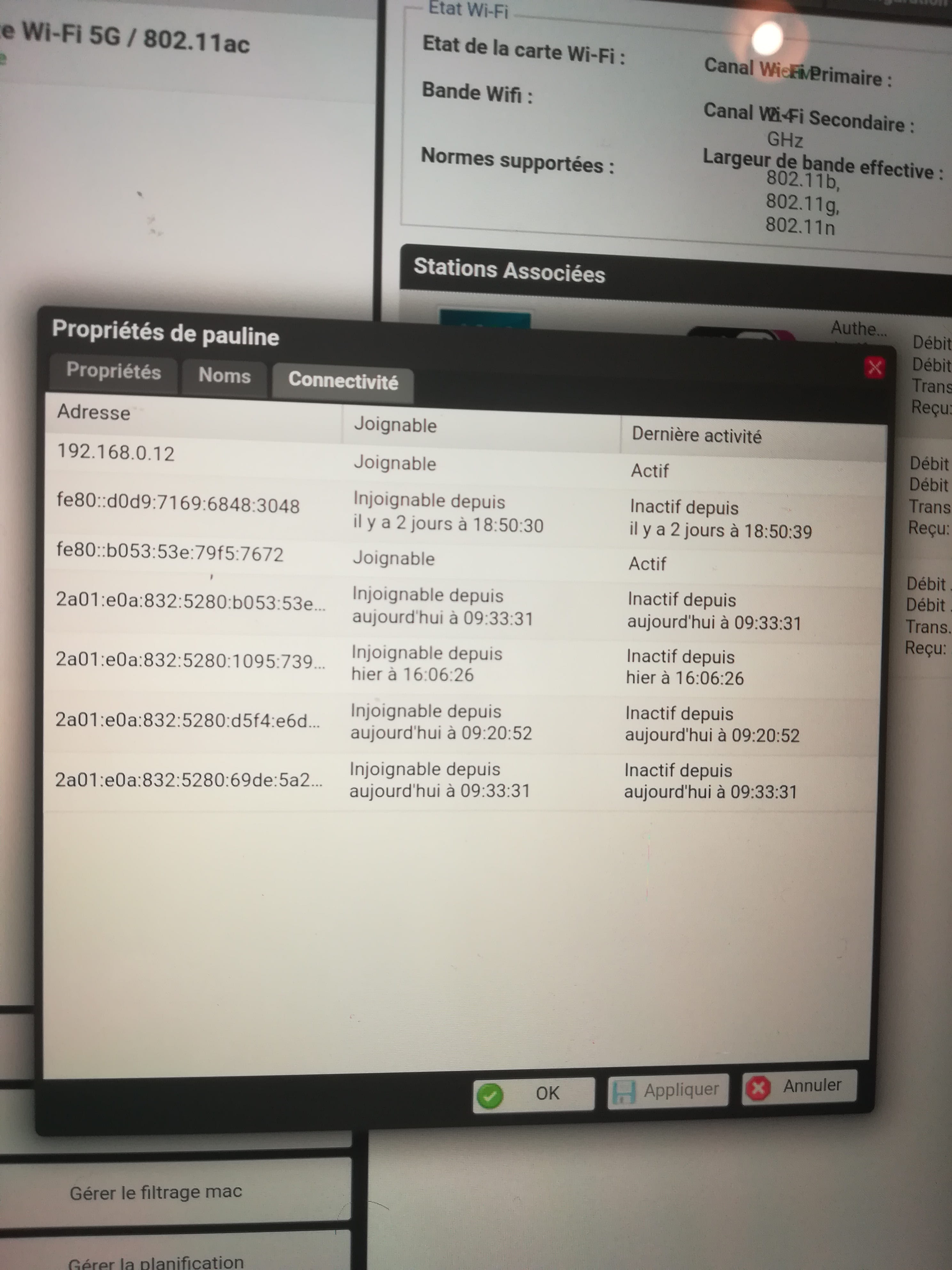

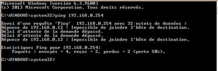

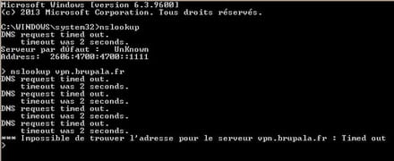

        8. Chose étrange si ça peut vous aider quand je met que le wifi et que je vais sur la config mafreebox d'un autre appareil je vois ça
          1. Ok tu perds la moitié des paquets, ça me rappelle des mauvais souvenirs.
            Essaye de désactiver l'IPV6 sur l'interface web de ta box ainsi que sur la carte wifi de ton pc via l'ancien panneau de configuration et ré-essaie.
            1. où vois tu des pertes de paquets là ?
          2. 0
            1. Sur la freebox, oui c'est sûr, il transporte ipv4 maintenant (technique 4rd).
              tu peux essayer sur le PC,

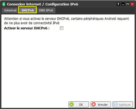

              par contre, vois tu si il y a un paramètre pour activer dhcpV6 sur la box, histoire d'avoir un dns ipv6
              sinon tu configures
              sur ipv6 en dur un des dns ipv6 ci dessous:

          3. j'ai desactiver avast pour faire la manip
            j'ai activer dhcpV6
            forcer l'utilisation de dns IPV6 privé
            avec l'adresse (sur la box)
            2606:4700:4700::1111
            2606:4700:4700::1001
            rebooter freebox
            et rien...

            l'option existe dans les paramètres de la Freebox Revolution
            @Rom159840
            connecte toi sur Freebox OS --> clique ici
            1) clique sur "paramètres de la Freebox"
            2) clique sur "mode avancé"
            3) dans connexion internet, clique sur "configuration IPV6"
            4) clique sur "DHCPV6"
            5) coche la case pour l'activer
            1. c'est fait merci
              1. re
                ok, bonne continuation pour la résolution de ton problème
            2. active dns ipv6 et dhcp ipv6, puis refais une connexion wifi et un ipconfig/all stp.
              sinon,
              tu n'as que ce PC en wifi ou d'autres fonctionnent ?
              PS,
              j'ai modifié mon message 34.
              1. Alors j'ai essayé de suivre toute les démarches et ça ne bouge pas
                sur la box active dhcp ipv6 ok dns ipv6 (onpeut que forcer des serveurs perso)
                j'ai mis sur ma connexion 2606:4700:4700::1111
                Je n'ai pas d'autres pc sur la box mais mon smartphone et la tablette android fonctionne

                  peux tu taper
                  nslookup
                  et nslookup vpn.brupala.fr
                  pour voir si le dns passe en ipv6
                  La box fonctionne donc correctement en wifi si android passe sur tablette et smartphone .
                  Là à part Avast, je ne vois pas, en attente des prochains tests.
              2. voici
                1. OK,
                  les paquets hors négociation adresse ne passent toujours pas :-(
                  il faut essayer un autre pilote sur la carte wifi.
                  ou un adaptateur wifi / usb, de toute façon celle-ci ne doit pas être bien performante.
                  aussi, si la carte wifi du pc est bibande essayer de forcer la bande 2,4 en mettant des noms ssid differents, par exemple rom2 et rom5 aux deux réseaux wifi de la box.
