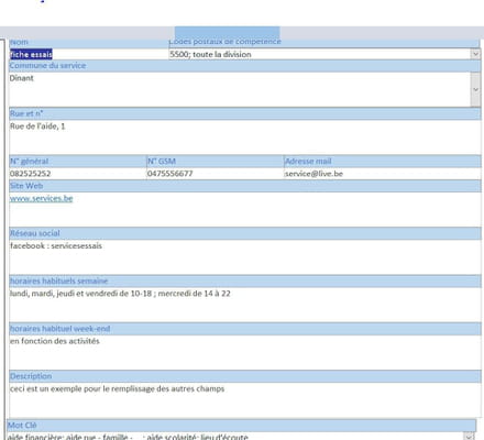

    1. oui, en voici un exemple ...

      Votre formulaire Fiche Service sert a quoi?
      1. Contributeur Ambassadeur
        il s'agit en fait du champ "Mot Clé", qui est un champ avec liste de choix, combobox permettant des choix multiples.
        je pense que le formulaire existant n'a rien à voir avec la question.

        En effet c'est le champ mot clé. Cette liste de choix permet seulement de remplir le dit champ comme d' autres champs de cette table.
        Je pense comme vous qu'il faut un formulaire dédié à la recherche
