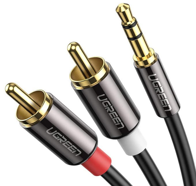

J'ai bien la connectique "AUX" RCA audio des deux côtés oui.
Pour information, j'ai déjà testé la connexion que le HC appelle portable, c'est à dire jack (télé/prise casque) vers jack (HC) qui restitue un son stéréo assez bof.
Par contre je n'ai jamais testé avec ce type de connectique (rca > jack ou l'inverse je ne sais pas ce qui doit être privilégié)
Cela peut conserver la qualité son 2.1 ?

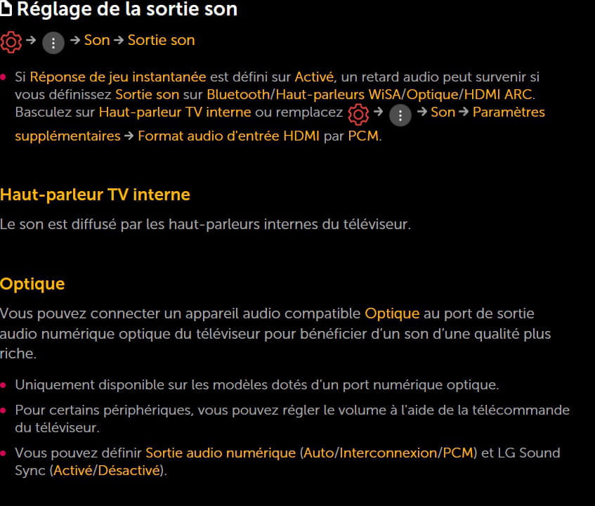

ModérateurOk...
Ce téléviseur n'offre qu'un type de sortie audio.. la sortie optique numérique.
Comme dit plus haut, il faut la mettre en service et bien sur sélectionner l'entrée optique comme source du HC
POur la télé, voir http://kr.eguide.lgappstv.com/manual/w19_mr/dvb/Contents/settings/sound/soundout_e_a_t/fre/w45__settings__sound__soundout_e_a_t__fre.html
Extrait
